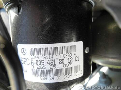

Teilenummer: A2114208826 // Sehen so aus wie auf dem Bild. Wenn du das NICHT hast, ist ein bis zu 50kmh vernehmbares Brummen normal (je nachdem wie gut du hörst 😁) - Solltest du das haben darf es nicht laut Brummen.
Ich bin kein Profi, aber ich habe sehr viel in den bestehenden Threads gelesen und kann daraus folgendes Schließen.
A004er Einheiten haben definitiv die maximalbremszahl (/oder andere Faktoren) von 250-350.000 Bremsungen, dann ist sie fällig. Sie sind außerdem nicht sehr zuverlässig. (keine Sorge, durch Rückrufe in den Griff gekriegt)
A005er (verbaut ab Ende 2003) sind schon viel zuverlässiger, und nach den Softwarerückrufen müssten (!) sie gute 450.000 Bremsungen, wenn nicht sogar mehr halten. Pumpdauer und Geräusch ist mit und ohne Pulsationsdämpfer ungefähr gleich wie bei den 004ern (eigene Erfahrung!).
A008er kommen vom SL und Maybach..mich würde es nicht wundern, wenn diese schon so ausgereift sind, dass sie ein Autoleben langt halten können.

Edit: Weiße Aufkleber mit "Q11" oder grüne Punkte bedeuten Rückrufe. Meine hat den Q11 Aufkleber und UNTEN auf dem Druckspeicher einen grünen Punkt; den hab ich fast übersehn 😉

Sbc
Sbc-aufkleber

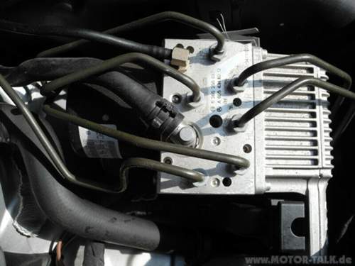

Genau diesen Pulsationsdämpfer meinte ich.
Wenn er für den 211er nicht lieferbar ist, kommt eben einer aus den größeren Wagen rein, wenns nötig ist.
Ich persönlich empfinde es als gute Möglichkeit, die Laufzeit der Pumpe zu kontrollieren, wenns n bissel brummt.
Meine beiden von 3/2005 SBC TeileNr. 005... haben beide den Pulsationsdämpfer verbaut. Bei beiden Fahrzeugen laufen die Pumpen ähnlich häufig wie bei penilane, ist aber witterungsabhängig. Bei beiden Fahrzeugen macht sich die Bremse entweder durch öffnen der Fahrzeuge mittels Schlüsseln scharf, spätestens jedoch durch öffnen der jeweiligen Fahrertür per Hand. Die Pumpen laufen bei beiden Fahrzeugen jeweils zwischen zwei und drei Sekunden. Bei beiden Fahrzeugen wurde eine Druckverlustprüfung der Pumpeneinheit in der Niederlassung durchgeführt. Also 150 bar Druck drauf und messen nach welcher Zeit welcher Druck noch vorhanden ist. Beide sind in Ordnung. Es gibt aber auch die Möglichkeit über die SD mit Developer Kit die prozentuale Lebensdauer auszulesen. Ob das ein genaues Ergebnis über die Lebensdauer der Pumpe darstellt weiß ich nicht und ich werde auch nicht einstellen wo man das abliest und wie das funktioniert.
@ penilane
Du wirst auf Verdacht keine neue SBC Einheit bekommen. Es wird auf Kulanz nur bei Defekt getauscht. (Druckspeicher defekt, Hydraulikblock defekt oder ähnlich.)
Ein erreichen der Serviceschwelle ist kein Defekt.
Bild von SBC Einheit und verbauten Pulsationsdämpfer von Fahrzeug 1 habe ich angefügt.
