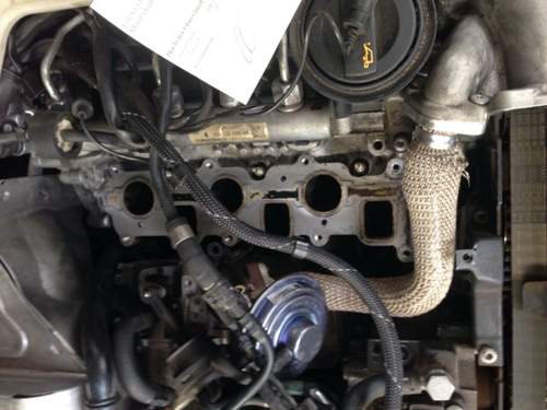

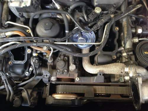

so habe die Saugrohrklappe getauscht. Ist auch nicht schwer. Getauscht wurde die Saugrohrklappe an der Beifahrerseite.
Viel muss nicht demonitiert werden. Luftzuleitung zum Turbo, Saugrohroberteil, stecker von Glühkerzen abziehen und NUR EINE DIESELLEITUNG lösen. Im Anhang habe ich ein paar Bilder. Die Schraube an der Kühlmittelleitung konnte ich lösen nach dem ich den Stellmotor abgebaut habe. Habe natürlich die Schrauben welche die Kühlleitung festhalten gelöst. Beim neuen Saugrohr konnte ich die Schraube ohne probleme mit angebautem Stellmotor festziehen, warum weiß ich nicht vielleicht hat er leicht geänderte Geometrie.
Wie ich sehen konnte habe die Stellmotoren fixier Punkte, dass bedeutet das die Stellmotoren sich nicht verschieben können. Im Stellmotor gibt es auch zwei Anschläge. Daher frage ich mich warum überhaupt ein Stellmotor neu angelernt werden muss wenn er getausch wird. Da der neue Stellmotor auf die exakte positionen geschraubt wird wie der alte, na ja.
In einem Bild sieht man die Klappe, bei beiden Saugrohren sind die bei mir in den Führungen ausgeschlagen. Nur die an der Fahrerseite habe ich noch nicht getauscht, da keine Fehlermeldung vorliegt. Werde aber zum Sommer hin die auch tauschen. Die Dieselleitung habe ich mit einem Drehmomentschlüssel mit 15Nm zugezogen. Den Wert habe ich den anderen Muttern entnommen. In meinen PDFs stand 25Nm zuziehen. Habe 25Nm eingestellt und an einer anderen Mutter probiert ob es passt und siehe da passt nicht die Mutter hat sich angefangen zu drehen, sofort stop. Habe runter auf 8Nm gedreht und langsam mich an die passende Kraft angetastet, bin dabei an 15Nm stehen geblieben.
Habe es ohne spezialschlüssel gemacht. Ein Maulschlüssel genommen der an der einen Seite größe 17 hat und an der anderen 19. Ein ende an die Dieselmutter, an die andere Seite eine Schraube mit Mutter. Die Schraube in den Maulschlüssel gesteckt und die Mutter in die Nuss an welcher der Drehmomentschlüssel ist, anschließend zu ziehen hat wunderbar funktioniert.
Folgendes noch. Der Stellmotor im Bild ist funktionsfähig nur die Elektronik die im Deckel sich befindet ist kaputt. Denn als alles noch am Auto moniert war ging der Stellmotor nicht. Nach dem ich den Deckel geöffnet habe und an die Zwei Kontakte 12V angelegt habe hat er wunderbar funktioniert ohne Aussetzer und die Zahnräder sehen wie neu aus. Das neue Saugrohr funktioniert auch ohne Probleme daher gehe ich davon aus das die Elektronik im Deckel defekt ist.

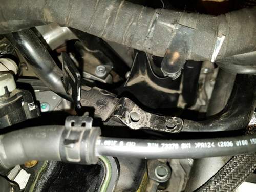

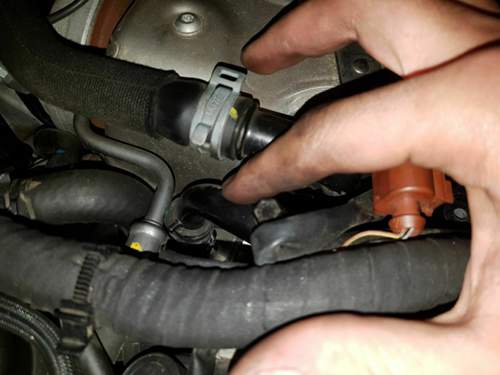

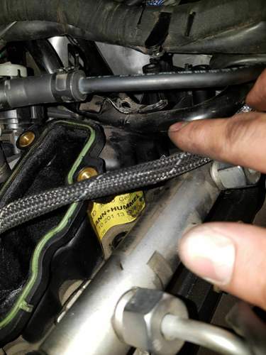

Ich verzweifel. Komme auf der Fahrerseite mit der Saugrohrbank einfach nicht raus.
Schuld ist überwiegend die darüberliegende Stahlleitung. Schwarz und ca 15 mm Durchmesser.
Habt ihr einen Tipp?
4 Std. verbringe ich schon damit. Traue mich aber nicht die Leitung einfach zu demontieren (Druck, etc.)
Hier ein Bild
Weitere 2 zur Verdeutlichung
Wenn du die Leitung lösst dann gibts ne richtige Sauerei.Nach dem lösen der Schelle schnell zustopfen oder die Ansaugbrücke vorbei fummeln, es geht definitiv ....ohne die Schlauchleitung zu lösen .
Aber wie? Nach vorne?
Ich würde sie vielleicht noch rausbekommen...aber die neue rein?....
2. Problem ist eine kleine Öse verschweißt an einer Leitung. Diese blockiert ebenfalls...
Die Lasche bzw. Öse muss du leicht zur Seite biegen und die Saugrohrklappe beim rausnehmen leicht verdrehen bis es passt.

Und vorsicht, an der Unterseite sind noch kleine Haltebolzen, ca 5 mm lang. Die heile lassen
Die Stellmotoren lernen sich selbst wieder an, einfach 100 km Testfahrt gemischt bis Vollgas, dann ist er fehlerfrei.

Es geht auf jeden Fall Richtung Windschutzscheibe raus... also nach vorne ,bei rausnehmen einfach die Ansaugbrücke leicht zu Seite kippen und an den Schläuchen vorbeifummeln und vorher natürlich die Metalllasche bei Seite biegen .Die Beifahrerseite ist dagegen ein Kindergeburtstag .Nein die Stellmotoren müssen nach der Drallklappeninstandsetzung nicht angelernt werden.Viel Erfolg.

...Windschutzscheibe (nach hinten) oder Kühlergrill (nach vorne)?
Die Lasche wegbiegen bedeutet wirklich wegbiegen oder das Rohr inkl. Lasche zur Seite drücken?
...die Lasche inkl. Rohr ist ca 8-10 mm hochgerückt durch meine Demontage-Versuche...hoffe es hat sich dadurch unten nicht irgendwo rausgezogen.
Ich befürchte die größte Hürde wird das reinbekommen der neuen :-(..
Danke für jeden einzelnen Kommentar und Tip!
Ihr seid spitze!!!!
Ich hatte beide Seiten nach hinten Richtung Windschutzscheibe rausgezogen.
Auf der Fahrerseite habe ich Sie seitlich hochgezogen nach außen und unter dem Metallrohr rausgezogen.
