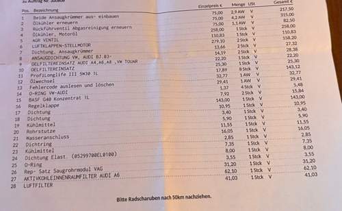

Wenn ausgebaut hatte hat gesehen das Öl-kühler defekt ist aber das hab mich auch gefragt was sollte Bitteschön defekt daran sein außer Dichtungen. Aber hab ihm gesagt er sollte wechseln!
Saugrohrklappen hat nur das Stellmotoren gewechselt ohne Brücke weil das extrem teuer waren 440€ pro Stück ohne mwst. und anscheinend war noch in Ordnung. AGR Kühler es war eine Klappe wo gebrochen war hat mich angerufen ich soll sofort kommen und würde mir angezeigt.
Einzigste Fehler was Werkstatt gemacht hat war es dass keine Diagnose durchgeführt hat. Sondern nur gewechselt was ich ihm gesagt habe. Aber ich hab nicht so viel Ahnung. Hab nur gesagt was mir Audi gesagt hat.
Jetzt sind neue Stellmotoren drin verbaut aber immer noch der selbe Fehler wie vor dem Reparatur und verstehe nicht wieso und weshalb :(
Das es weiter Kühlmittel verliert nicht mehr wie davor aber immer noch etwas. Er vermutete das Öl-Filter Gehäuse ist weil was anderes bleibt nicht übrig.

Hier ist es Bild von Rechnung mit alles was gemacht würde.
du musst mich nicht ständig zitieren und schon gar nicht, wenn sonst keiner was geschrieben hat.
Ich hatte den letzten 2010er 4F im März 2013 für 24.000 € gekauft, über 10.000 € sind für Steuer und Versicherung draufgegangen, 12500 € für Kraftstoff und der Rest (ca. 7500 €) sind für Verschleißteile und Reparaturen draufgegangen.
7500 € für Reparaturen und Verschleißteile in 8 Jahren sind eigentlich verkraftbar, wenn man so eine dicke Karre wie den 4F fahren will. Das Problem ist halt, dass die Defekte sich häufen, wenn der Karren älter wird.
