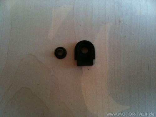

Die Stummel muss man über kurz oder lang beide tauschen.
Die Beifahrerseite kann man auch tauschen.
Saugrohroberteil ab
Saugrohrklappe lösen und eine Stück anheben
Zylinderkopf mit Lappen verschließen
Stummel tauschen fertig

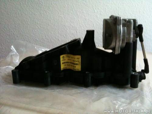

Hier mal ein Paar Bilder von der verbesserten Wellenlagerung und Welle.
Gestänge ist noch kein neues verbaut bei dieser BQ Version.
Bei Interesse verkaufe ich sie auch.

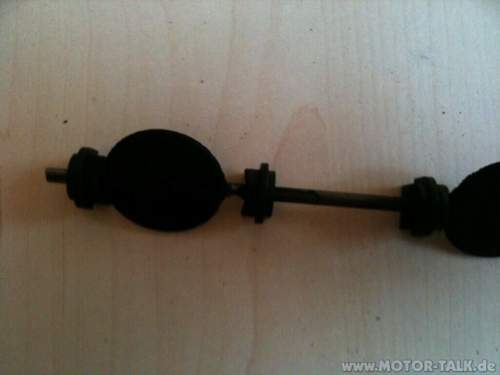

Hallo Jungs,
bei mir wurde gestern auch der Drallklappeneinheit ausgetauscht, wegen bekannten Fehler "unterer Anschlaig nicht erreicht".
Bei uns (Ungarn) wechselt man am meistens den kompletten einheit (wie im Beitrag von Hoppels18t auf dem Bild 3 steht). Zuerst wird der Teil natürlich untersucht, aber in meisten Faellen liegt es am Drallklappenwelle direkt (womit die drei Klappen verbunden sind). Die Welle bekommt einen Tangentialspiel, und in bestimmten Positionen haengen bleibt.
Die Erneuerung kostete mir 500Eur mit Materialen, Stundenkosten zusammen und dauerte 1 Stunde.
Der Meister hat mich um Mittag angerufen, dass der Wechsel nötig ist, habe ja gesagt, und um 13 Uhr hat er den Wagen fertig gemeldet.
