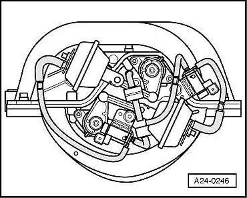

Hallo Gemeinde.
Aktuell bin ich dabei ein gebrauchtes Saugrohr, Teilenummer 077133185m für den Einbau vorzubereiten. Das Teil war total verölt und versifft, habe es inzwischen gereinigt und entfettet.
Es stammt aus einem geschlachteten Auto mit baugleichem Motor und Gasanlage. Die Löcher der Gas-Anschlussstutzen im Saugrohr habe ich bereits mit Edelstahlschrauben und einem Epoxidkleber verschlossen.
Die Wellen der Saugrohrklappen und die Lagerböcke sind leichtgängig, die alte Dichtmasse und den Schmodder habe ich entfernt und die Auflageflächen weitestgehend geschliffen.
Auf den Bildern dürfte der Status des Projekts ganz gut zu erkennen sein.
Jetzt meine Frage an die Leute die das schon mal hinter sich gebracht haben:
Gibt es an dieser Stelle noch irgendetwas dass ich auf jeden Fall machen sollte bevor ich das Saugrohr wieder mit frischer Dichtmasse (Hylomar) verschließe? Beispielsweise Lagerböcke und Kunststoffhülsen fetten oder sowas?
Viele Grüße
Strassenkater

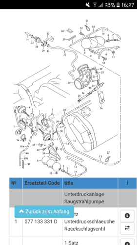

Ich hab dir mal eine Übersicht mit angeheftet dann kannst du kontrolieren ob auch alles richtig angeschlossen ist vllt liegt ja da der wurm.
Gruß Daniel
Danke euch beiden, werde mich dann morgen noch mal dran machen. Für heute kann ich keine Schläuche und Ventile mehr sehen 🙂
Melde mich sobald ich Neuigkeiten habe.

Hat mir dann doch keine Ruhe gelassen, habe ein SSP gefunden das ziemlich aufschlussreich war. Ich möchte mal mit meinen eigenen Worten erklären wie das System funktioniert. Bitte korrigiert mich wenn ich auf dem Holzweg bin.
Der Unterdruck im Saugrohr erzeugt. Durch das Rückschlagventil auf der Vorderseite direkt nach dem SSR werden die Unterdruckspeicher evakuiert und der Druck gehalten.
Sobald Zündung angeht werden die Magnetventile angesprochen und verriegeln. Der Kreislauf wird dicht unter Unterdruck sollte aufgebaut werden, somit ziehen sich auch die Unterdruckdosen zusammen. Wird die Drehzahlmarke 3200 und 5000 erreicht, gehen die beiden Magnetventile eines nach dem anderen aus und öffnen somit den Kreislauf. Folge: die Unterdruckdosen öffnen sich und bewegen die Klappen, die Luftsäule ändert sich und der Motor zieht besser.
Dürfte das in etwa hinkommen?
Strassenkater78
Guuuut, nachdem ich das Konzept jetzt kapiert habe kann ich mich auf die Fehlersuche begeben 🙂
Danke CroAudiV8!
Glaube ich habe den Übeltäter gefunden. Eine der Dosen hat einen Riss. Habe hier mal ein Bild angehängt.
Hat eventuell noch jemand eine rumliegen zum verkaufen?
Gruss
Strassenkater78
