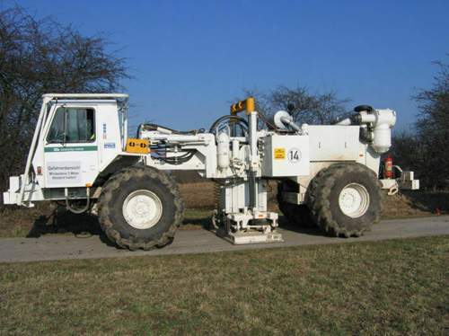

Nur zur Info
Die Pumpen sind (m.W. ausnahmslos) direkt an den Motor gekoppelt.
In dem Bereich in dem ich lange gearbeitet habe wurden nach dem Motorstart (lastloser Hydraulikölkreislauf, die motoreigene Ölpumpe zieht da deutlich mehr Power) erst mal Heizdrosseln zugeschaltet um das Hyd-Öl auf Betriebstemperatur zu bringen bevor das eigentliche System in Betrieb genommen wurde.
Die Idee eine Riemennut in die Schwungscheibe zu drehen halte ich bzgl. der Kraftübertragung zwar für sehr gut, man sollte aber unbedingt das Übersetzungsverhältnis berücksichtigen,
wenn ich `ne Lima statt über Riemenscheibe vorn nun über Schwungrad hinten antreibe . . . . 😁
Antrieb & Arbeit hydraulisch
Lastloser Kreislauf...alles gut.
