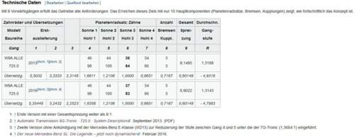

Weswegen ich schreibe. Da der Rückwärtsgang noch fehlt und ich die Übersetzungen der Automatikgetriebe von Mercedes und ZF mal nachvollzogen und nachgerechnet habe (also die Terme für die Berechnung der Übersetzungen zunächst algebraisch entwickelt habe und anschließend mit möglichen Zähnezahlkombinationen in Excel so lange herumprobiert habe, bis es gepasst hat), reiche ich genauere Übersetzungen hier einmal nach. Das ist die Tabelle aus dem Wikipedia-Eintrag, die von mir ist. Da habt Ihr dann alles beisammen.
Bei Interesse: für die übrigen Automatiken gibt es die Einträge nur auf englisch, die entsprechenden Tabellen sind also nur dort zu finden, aber so gut wie vollständig von mir auch dort überall eingefügt. Für den 213er ohne Belang, aber falls Interesse besteht.
Zu manuellen Getrieben kann ich nichts sagen.
Angefügt noch als Ausschnitt meine Tabelle des deutsche Eintrags, aus welcher alles hervorgeht.
Danke für Euer Interesse
Peter
