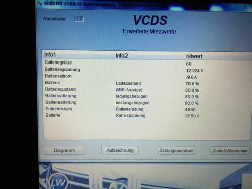

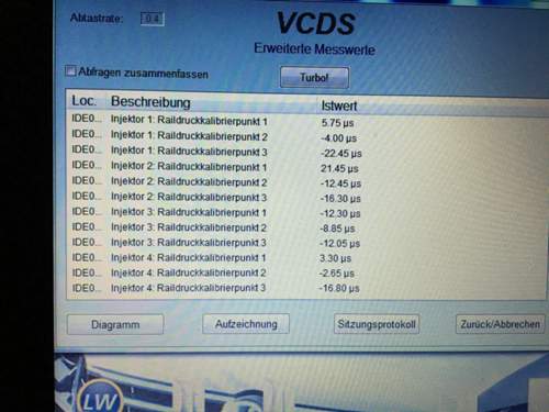

Weitere stichhaltige News eines weiter top laufenden Passat B7 2.0 TDI 125 KW DSG CFGB Euro5 Plus 2WD.
Gelaufen aktuell knapp 116.000 KM, Update kam Dezember 2016 bei 104.000. Softwareversion 9980.
Weder Kälte, noch Hitze, noch Vollgas oder sonstwas bringt ihn aus der Ruhe.
Läuft weiterhin 225 km/h und bei entsprechender feier Bahn ein wenig mehr.
Einzige Probleme derzeit: die ersten beiden Mini-Dellen 🙁 werden nächste Woche entfernt.
@brainworx für dich im Anhang 🙂
Img-4828
Img-4829
Img-4830

Top!

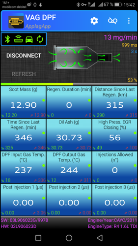

352km seit letzter Regenerationen bei ca. 13g Ruß - Intervalle von 500-600km sind drin, oder?
