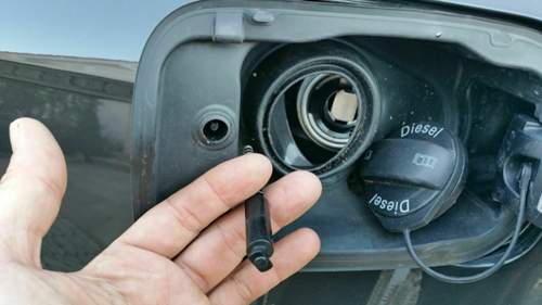

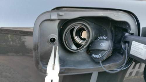

ich War bei meinem Kombi etwas rabiter weil ich keine Löcher bohren wollte...
Mit einer Zange und viel Gewalt habe ich den Stift herausgerissen und dann brach er ab. Darunter konnte ich dann einen weiteren Stift sehen, an dem ich mit einer Spitzzange erneut zerrte. Ich merkte schon,dass der Einsatz sich bewegte und nach einem weiteren Ruck Kamm die inkl Seite des Einsatzes heraus.
Lediglich unten brach eine Rastnase ab,hält trotzdem und wenn der Aktuator wieder den Geist aufgibt geht es leichter...??
Gruß Steffen
Mmmh, gestern ging in der Mobilversion kein Bild hochzuladen, jetzt kann ich meinen Beitrag nicht editieren. ..
Hier drei rabiaten Fotos zum obigen Text.
