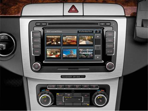

weiss zwar nicht ob das hier hineinpasst, aber poste es "einfach Mal"
Radio-Navigationssystem RNS 510 jetzt mit Sprachbedienung
Wolfsburg/Frankfurt, 22. September - Volkswagen präsentiert auf der derzeit stattfindenden Internationalen Automobil-Ausstellung (IAA) die jüngste Generation des Radio-Navigationssystems RNS 510: Mit neuen Zusatzfunktionen, wie der Sprachbedienung, ist die Handhabung jetzt noch komfortabler. Gleichzeitig informiert das RNS 510 mit dem multimedialen Reiseführer MERIAN scout in Bild, Text und Ton über Reiseziele und gibt nützliche Hinweise. Die neueste Generation des RNS 510 lässt sich per Sprachbedienung und ohne ständige Betätigung von Tasten steuern. Orts- und Straßennamen sowie kurze Sprachbefehle, wie zum Beispiel „Zielführung starten“, erkennt das Gerät und beginnt sofort mit der Routenberechnung. Die neue, komfortable Zieleingabe funktioniert in vier Sprachen. Aber auch der Dialog mit dem Gerät funktioniert, in dem das RNS 510 situationsgerecht und schnell mit leicht verständlichen Hinweisen und Informationen weiterhilft. Doch nicht nur das: Auch das Telefon lässt sich problemlos über die Sprachbedienung steuern.

vielleicht kann mir jemand von Euch helfen.
Hab gerade das RNS510 günstig gebraucht geschossen und nachgerüstet (codieren lass ich es in 2 Tagen). Wollte dann gerade mal ein paar MP3 von CD und von SD auf die HDD packen. Geht nicht, weil ich als Speicherort die HDD nicht auswählen kann.
Außerdem bekam ich auch noch folgende Meldung, als ich die Nav-DVD (Original versteht sich) auswerfen wollte, sprach das Navi: "Die Entnahme der Navigations-DVD kann die Navigations- und TMC-Funktionalität einschränken. [Zurück] [OK]" Nach dem ich mit [OK] geantwortet hatte sprach das Navi wieder: "Keine gültige Nav-DVD eingelegt! Nur eingeschränkte Zieleingabe- und Navigations-Funktionen verfügbar. Um alle Funktionen nutzen zu... [OK]". Leider durfte ich den Satz nicht ganz lesen.
Ist das normal bei dem großen VW-Navi?! Kann es sein das meine HDD defekt ist und auch nicht alle Nav-Daten auf der HDD sind?! Hat jemand schon ähnliche Erfahrungen gehabt?!
Vielen Dank vorab!
das die festplatte defekt ist , ist eine möglichkeit oder beim update ist was falsch gelaufen!
ich würde mal pauschal beim freundlich ein update nochmal draufmachen lassen
oder selber machen wenn du dich traust.
links findet man in einschlägigen "boerse"n

dein erstes Problem hatte ich bei Anschluss über MEDIA-IN, siehe auch hier: http://www.motor-talk.de/.../...10-hdd-nicht-auswaehlbar-t2724215.html
Das mit der Navi-CD verstehe ich auch nicht, funktioniert denn die Navigation ? (mit und ohne CD)
@DirkDUS
Besten Dank. Allerdings kann ich keine Daten auf die HDD kopieren, da liegt das eigentliche Problem. Laut Anleitung wähle ich den Ordner oder das Lied aus, drücke die Funktionstaste, tippe auf [Kopieren]. Dann sollte sich eigentlich ein weiteres PopUp öffnen, auf dem ich [Weiter] klicken sollte... Dieses PopUp öffnet sich nicht. Auch öffnet sich nicht das Menü "HDD". Ich bleibe dann im MEnü "CD- int:" bzw "SD". Wenn ich Dateien/Ordner einfügen sage. will er praktisch die Daten auf der CD oder der SD überschreiben. Und da das nicht funzt, macht er einfach gar nix....
Sowohl mit als auch ohne CD funktionierts. Allerdings hätte ich gerne eine freundliche Stimme gehabt, die mir den Weg sagt. Gabs bei beiden Varianten nicht. Auch ist das Gerät sehr gemütlich beim Hochfahren. Ich schätze, ich seh so an die 45 - 60 sek. das VW-Zeichen. Ob das TMC funktioniert weiß ich nicht, da gestern abend um 9h keine Staus waren, denen ich hätte ausweichen können.
Wie kann es eigentlich sein, dass ich keinen Code eingeben musste, nachdem ich das NAV eingebaut hatte?!?! Oder ist das Gerät etwa aus einem ähnlichen Golf VI?!
