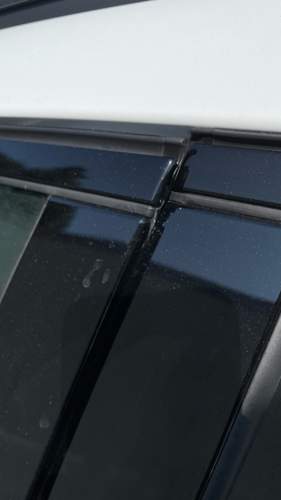

seit heute hakt die Fahrertür beim Öffnen - vielleicht zu warm für das zarte Blech
.jpg
Nein auch bekanntes Problem. Löst sich eine Mutter am Scharnier. Dadurch kippt die Tür oben nach hinten. Beschädigt das gummi der Hintertür.
Fehler ist in Tips drinnen und Händler wissen wohl Bescheid.

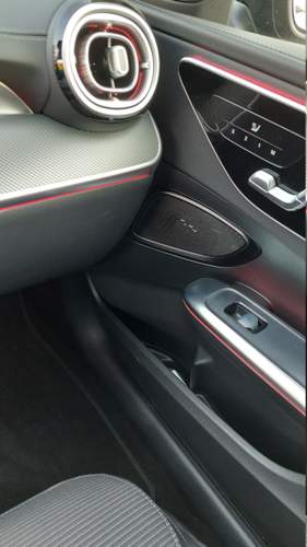

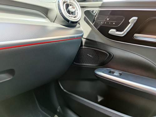

Ambiente LED Streifen am Griff der Beifahrertür leuchtet kaum bis gar nicht im Vergleich zu den anderen.
@Sisterray schrieb am 6. Juni 2023 um 18:08:36 Uhr:
Rote Farbe, alle Zonen max Helligkeit, sieht so aus:
