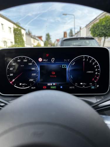

Habe das Problem, dass mein Fahrzeug manchmal beim einsteigen (bisher nur, zu Hause vor der Haustür) „Störung“ anzeigt. Wenn ich auf das „i“ klicke, um Informationen zu bekommen, passiert nichts.
Ich kann auch keine Störung feststellen. Hat das noch jemand?
