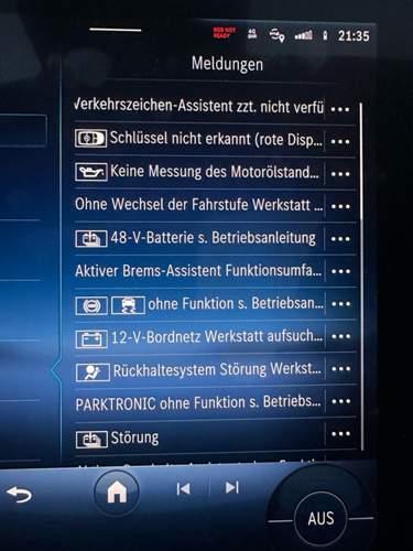

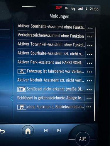

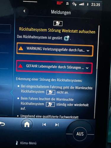

Gestern geht die Heckklappe einfach nach dem Losfahren auf. Heute kommt die Warnmeldung, dass der Verkerszeichenassistent nicht geht. Dann funktioniert das Fahrerfenster nicht mit kurzem Ziehen und man muss den Finger stetig draufhalten. Nach mehrmaligem Auf- und Zumachen geht es wieder. Taucht nach Abstellen des Fahrzeuges wieder auf. Dann schaue ich in die digitale Betriebsanleitung und entdecke folgende zusätzliche Meldungen, die abgelegt wurden. Manche wurden angezeigt im Fahrerdisplay (z.B. Verkehrsassisten und Nothalteassistent), die meisten anderen nicht. Auf meine Frage letzte Woche meinter der Leiter Service da gäbe es nichts Auffälliges. Einige lesen sich aber nicht so harmlos… Habe ich da einen Denkfehler?
Ach ja, unter Service im Fahrerdisplay sind keine Meldungen abgelegt, daher vermute ich, dass diese 20 Meldungen in der digitalen Betriebsanleitung nicht dramatisch sind, obwohl es sich mitunter anders liest. Wer hat da Erfahrungen?

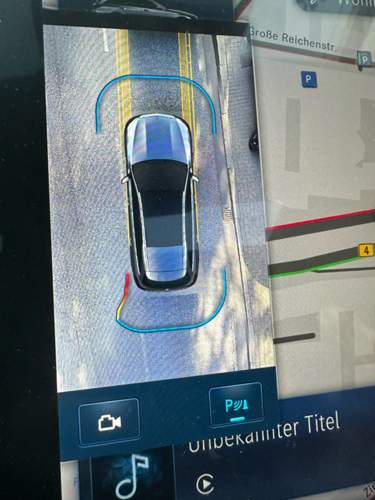

Anbei auch mal ein Foto zu den Phantompiepsern, die gehäuft auftreten ohne das irgendetwas in der Nähe ist. Hierzu gab es ja auch immer wieder Beiträge hier.

@keepsake schrieb am 28. Mai 2023 um 19:38:33 Uhr:
Die "Meldungen" in der Betriebsanleitung verstehe ich nur als Erklärung zu möglichen Meldungen. Ein Handbuch halt und keine echten Meldungen von deinem KFZ. Echte Meldungen wären ja im Service/Fahrerdisplay nachzusehen.
Wegen deiner geschilderten Fehler würde ich zum Freundlichen fahren. Das ist nicht ok.
