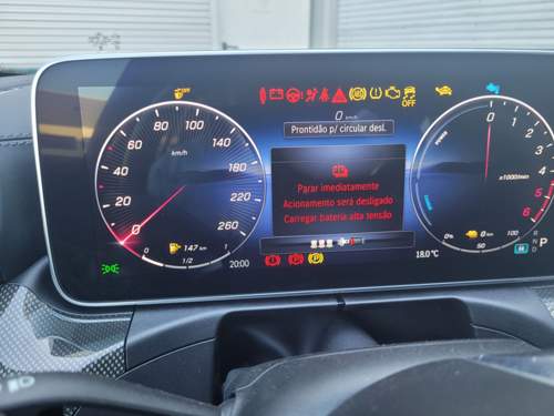

Einen Monat und nur 3000 km später und mein C300de war bereits in der Werkstatt, funktionierte das Auto aus dem Nichts nicht mehr. Das ist unglaublich. Ich wollte nicht an die Qualitätsprobleme glauben, von denen ich immer wieder las, aber jetzt sehe ich, dass sie absolut wahr sind. Ich musste 2:30h auf einen Anhänger warten, weil das Auto nicht ansprang.

C300e-T am 16.5. in Bremen abgeholt, am 18.5. um 0:20 Uhr (Fahrzeug seit 18 Uhr nicht angefasst) die App-Meldung „WARNUNG! Brand-/Vergiftungsgefahr. Batterie überhitzt“.
Auto nun mit 317 km in der Werkstatt. Soll ein Softwarefehler sein, Update-Auslieferung unbekannt.
