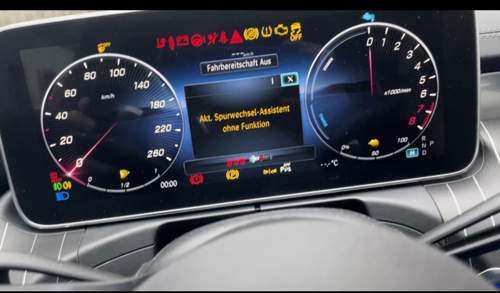

Ich sollte hier in diesem Thread nicht mitlesen… Seitdem hier Meldungen mit etlichen Ausfällen eingestellt wurden, fing es heute bei mir ebenfalls an.
Mercedes C-Klasse, 300e T-Modell im Dezember übernommen und aktuell 4500 km.
Das komplette Kombiinstrument/Tacho hat sich verabschiedet. (Ich füge ein Bild bei, das Bild wurde, während der Fahrt aufgenommen).
Jedenfalls ist der Tacho komplett ausgefallen, alle Assistenten, ohne Funktion, alles blinkt und etliche Warnmeldungen und Hinweistöne sind erschienen, Geschwindigkeit wird nicht mehr angezeigt, etc.
Auto darauf hin abgestellt, einmal auf- und zugeschlossen, dann endlich Ruhe… 500 m später gleiches Spiel nochmals auf der BAB. Tolles Gefühl, ohne Tacho auf der Autobahn zu fahren, auch Blinker funktionieren nicht. Ich bin dann gleich zum Händler gefahren und hab die Kiste dort abgestellt. Ein Steuergerät ist ja bereits bestellt wegen dem Fehler im Kombiinstrument, dass keine Navigation angezeigt werden kann. Eventuell liegt es „nur“ an dem Steuergerät, dass jetzt auch diese Fehler plötzlich aufgetaucht sind – mal sehen… Ich hoffe nicht ein „Montags-Auto“ erwischt zu haben, wo die komplette Elektrik einen Fehler hat.

Guten Morgen, seit Mittwoch ist mein C SW 206 300e tot. Gesamtlaufleistung 20.000 km. Alles war gut seit jenem Tag, als plötzlich, nach ein paar Tagen in den Bergen, mit Schnee, Minusgraden und einer Rückfahrt von 350 km, einmal ausgeschaltet, das Auto nicht mehr ansprang. Anbei das Bild der Anzeige, die "Anomalie" meldet. Das Auto ist jetzt bei dem Händler, der direkt bei MB ein Ticket eröffnet hat, weil sie das Problem nicht durch das Auslesen des Diagnosetools lösen können.
Aktualisieren. Der Händler bestätigte, dass das Problem die PTC-Heizung ist. Die schlechte Nachricht ist, dass das Ersatzteil nicht verfügbar ist ...
Ich habe mittlerweile Antwort von meinem Händler bekommen. Es wurde ein neuer Fall im Werk eröffnet, da dieses Fehlerbild anscheinend bislang noch nicht vorliegen würde. Ich hatte Videomaterial von der Fahrt, welches nun den Ingenieuren im Werk vorgelegt wurde, um den Fehler besser zu beschreiben. Aktuell ist ein neues Steuergerät bestellt, sowie zusätzlich eine neues Kombiinstrument/Fahrerdisplay, beide Teile sollen nächste Woche noch verbaut bzw getauscht werden.
Ich hoffe dann ist Ruhe.
