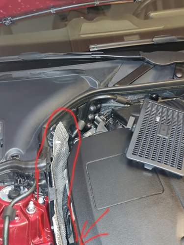

@Mäuserich Vorne im Motorraum sind auf der in Fahrtrichtung rechten Seite zwei Hitzeschutzblecke (geriffeltes Alu o.ä.) die bei leichtem gegenschnippen aufgrund von leichtem Spiel zueinander klapperten/vibrierten...beide Bleche an der Kontaktstelle etwas(!) biegen (inkl. " Schnipptest" 😉 ), dann sollte es weg sein.....wäre eine Möglichkeit, die bei mir geholfen hatte. Ich hatte es nicht nur bei unebenem Belag, sonder auch je nach Motorlauf, (wenn die passenden Frequenzen/Vibrationen vorhanden waren).

Danke für Deinen Tipp. Die Bleche hatte ich auch gleich im Verdacht, aber die scheinen es nicht zu sein. Es hört sich so an, als wäre eine Schraube locker und ein Paket von Unterlegscheiben würde vibrieren. Bin nächste Woche in der Werkstatt. Ich werde berichten.
