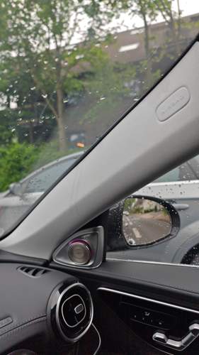

Habe heute einen Wassereinbruch an der Windschutzscheibe festgestellt. Bin damit direkt zum freundlichen gefahren und die gucken sich das auf Garantie bis Dienstag an. Als Ersatz gab es den neuen GLC
@dabrunsch schrieb am 8. Mai 2024 um 12:40:44 Uhr:
Der Vollständigkeit halber: Hast du ein Schiebe- oder Panoramadach?
@BennyMZ schrieb am 8. Mai 2024 um 14:04:59 Uhr:
Kein Schiebedach vorhanden.
