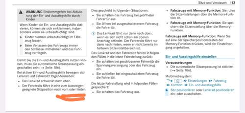

ich fahre seit 2 Tagen einen fabrikneuen C220d T Avantgarde. Nach den ersten 10km hatte ich bereits folgende Späße:

Die Komfortfunktion für Ein- und Ausstieg soll doch m.E. den Sitz nach hinten und das Lenkrad nach vorne fahren ? Bei mir fährt der Sitz beim Ausstieg nach vorne anstatt nach hinten und das Lenkrad macht gar nichts. Hat das noch jemand?

Wegen dem Sitz und Lenkrad (Einstiegshilfe):
Kann es sein, dass Du sehr weit hinten sitzt und der Sitz deswegen nach vorne fährt?
Und das Lenkrad schon sehr weit Richtung Cockpit ist?

Als abgebrochener Riese mit nur 1,75m bezweifele ich das mal :-D Keine Ahnung, was das Auto als "weit vorne" oder "weit hinten" betrachtet. Wenn ich aber größer wäre, würde das Vorfahren noch weniger Sinn ergeben. Die Funktion soll ja Platz zwischen Lenkrad und Sitz schaffen, damit man beim Ein- und Aussteigen nirgends hängen bleibt.
Das steht in der Bedienungsanleitung
Und das Lenkrad scheint nur nach Oben zu fahren. Evtl hast du es schon ganz Oben...

Mein Lenkrad hat sich anfangs auch nicht gerührt. Eines von vielen Softwareupdates später fährt es hoch und runter. Laut Mercedes ist vor und zurück auch nicht vorgesehen.
Fun Fact: in der ersten Version E250, die mein Auto hatte, war in der Auswahl noch das Lenkrad mit allen Bewegungsrichtungen abgebildet, jetzt wurde das korrigiert.
