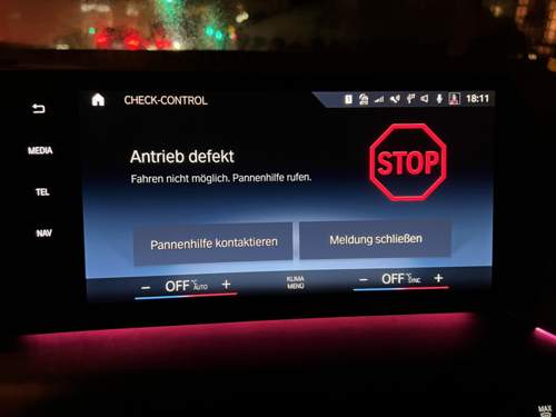

Servus zusammen. Mein 220i hat jetzt 5.000 km runter und auf der Heimfahrt kam gestern plötzlich folgende Meldung. Hat jemand eine Idee welche Batterie betroffen sein soll? Die für die Bordspannung oder die Mild-Hybrid Batterie.

So, nun habe leider auch ich etwas in diesem Thread beizutragen... (siehe Foto).
230e mit knapp über 2.000km.
Ist mein erster BMW. Bin mal gespannt wie gut der Service ist.
Foto-04-01-23-18-11
Das gleiche Problem hatte ich bei bei meinem 230e (1300 km) schon zweimal. Fehler wurde angezeigt als ich das Fahrzeug starten wollte. Beide Male wurde das Fahrzeug abgeschleppt. Beim ersten Mal wurde lediglich die Software neu aufgespielt - Problem trat wieder auf. Bei der dann folgenden Problemanalyse schaltete sich wohl ein Techniker aus München dazu. Als Fehlerursache wurde wohl ein defektes Steuergerät ausgemacht (soll für das Laden der Starterbatterie zuständig sein) Jetzt steht das Fahrzeug schon fast vier Wochen in der BMW-Werkstatt und wartet auf die Ersatzteile :-(
Das sind ja alles gute Nachrichten. Meinen 230e, übernommen am 15.12., hab ich direkt am 23. wieder beim Händler abgestellt, da er sich nicht mehr aufladen lässt. Heute kommen wir aus dem Urlaub wieder, da will ich ihm wieder abholen, hab allerdings noch keine Nachricht, dass der Fehler behoben ist…
