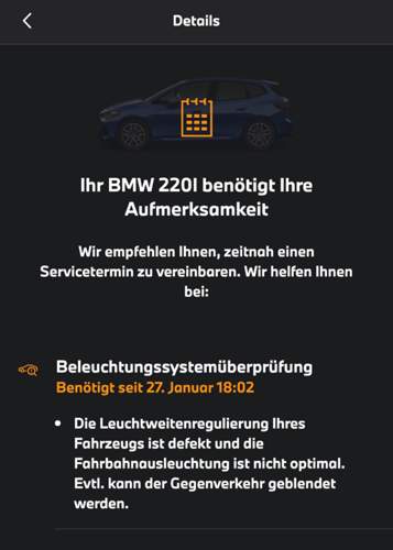

So, nachdem das Getriebe Geräusche von sich gibt und nächste Woche ein Analysetermin in der Niederlassung ansteht, nun die nächste Baustelle:
Leuchtweitenregulierung ist defekt.
Geil.
Die Meldung (und einen tatsächlichen Ausfall der LWR) hatte ich am fast neuen F45 auch mal. Hat sich aber dann innerhalb einer Stunde von allein geheilt und ist nicht mehr aufgetreten.
Aber wenn dein Auto sowieso in die Werkstatt soll, dann natürlich ansprechen.
Ist die Meldung denn permanent und korrekt, d.h. die LWR tatsächlich ausgefallen?
Die Meldung war auf dem Fahrzeugbildschirm und in der App. Aktuell ist sie nicht mehr im Fahrzeug aufgelistet.
Ob die LWR korrekt ist, lässt sich auf den Stuttgarter Landstraßen schwer nachvollziehen, da es im urbanen Umfeld einfach zu hell ist. Das Fernlicht ist jedenfalls im Vergleich zu unserer C-Klasse (LED) deutlich schwächer.
@motor_talking schrieb am 28. Januar 2023 um 19:30:37 Uhr:

Kann auch aus Bremsen kommen, wenn die Beläge zu locker sind, oder die Haltefedern zu schwach sind.
