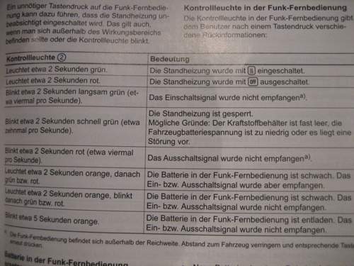

kann mir das jemand so aus dem Stegreif beantworten? kann das grüne Lämpchen der FB für die SH langsam und/oder schnell binken?
zuletzt hatte es bei mir geblinkt und die SH wollte nicht anlaufen. Auto stand eine Woche und beim Einsteigen habe ich es per Schalter im Auto probiert und es kam prompt die Meldung "Batterie schwach". Heute hat es wieder geblinkt (ich meine "langsamer"😉. SH ging wieder nicht an. Beim Einsteigen und Schalter gedrückt, ging problemlos an!?
Ist es jetzt die Batterie der FB? habe gerade das Handbuch nicht greifbar.

Auszug aus der Betriebsanleitung 🙂
Funkfernbedienung
