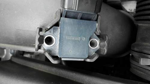

Habe eine Bitte: Benötige die Nummer auf dem Ansauglufttemperaturgeber. Das gesteckte kleine Teil auf dem langen Ansaugrohr. Vorab besten Dank. Hab bei meinem Probleme mit dem Teil
Steht bei Dir keine drauf oder was ist der Hintergrund der Frage?
Die Teilenummer ist: 04C 906 051
Wurde bereits ausgetauscht. Der neue hat keine Nummer drauf. Hatte vorgestern wieder keine Leistungen im Hybrid Modus und später im Protokoll zur passenden Zeit den Fehlereintrag im G31 Ladedruckgeber.
@ow-02 schrieb am 12. April 2019 um 10:37:38 Uhr:
@spitfire460 schrieb am 11. Apr. 2019 um 19:7:17 Uhr:
IDanke. Der war bei mir original auch verbaut. Dann hatte man mir den 03G 906 051E verbaut. Typisch Werkstatt und .. da ich ja noch ein Foto vom Originalteil hatte, den jetzigen ohne Nummer eigebaut. Mann beachte die gemessene Außentemperatur: Wusste garnicht, dass es vorgestern soooo warm war 🙂

Bei meinem ist die Teilenummer stirnseitig gegen den Motor aufgedruckt.
@spitfire460 schrieb am 12. Apr. 2019 um 12:59:02 Uhr:
Das ist der Drucksensor am Saugstutzen, wo der Ladeluftkühler untergebracht ist. Dies ist jedoch nicht der G31.
@ow-02 schrieb am 12. April 2019 um 13:47:28 Uhr:
Danke fürs Nachsehen. Dann ist der G31 der unter dem Luftfilterkasten. Dass hat mir der Werkstattmeister seinerzeit nicht geglaubt. Er habe ja schließlich die Stromlaufpläne studiert..
@spitfire460 schrieb am 12. Apr. 2019 um 14:17:32 Uhr:
Danke. Dann ist der G31 der unter dem Luftfilterkasten
So ist es.
Edit:
Der G31 ist der am Druckrohr (04C 906 051)
Der unter dem Luftfilterkasten ist der G71 (03G 906 051 E)
@ow-02 schrieb am 12. April 2019 um 14:25:17 Uhr:
So ist es.
Edit:
Danke. Dann hatte mein Meister ja recht 🙂
