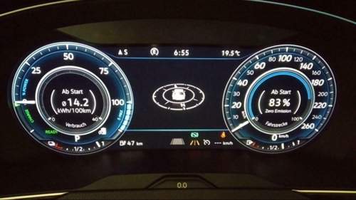

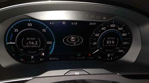

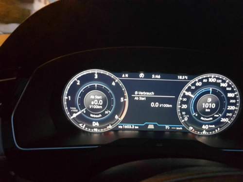

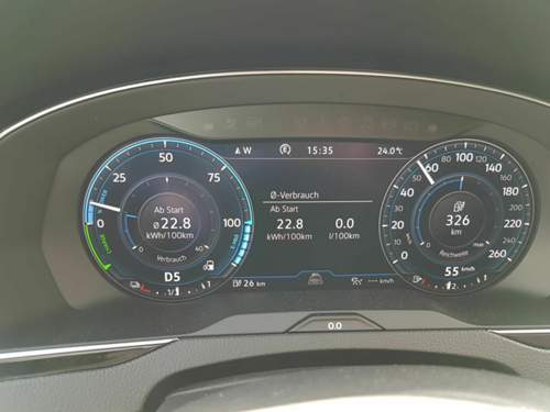

Servus hab ne frage finde dazu nichts in den anderen Threat´s :
Speziel an die GTE Fahrer hatte ihr das schon mal das euer Aktiv-infodisplay beim einschalten nicht die normal Darstellung siehe Bild "normal" sondern, er aussieht wie bei einem normalen Motor als nur Diesel oder Benziner.Bild " nicht normal "
hatte das jetzt 3 mal seit ich den Wagen habe also in 10 Monaten, Funktionen also elektrisch fahren und co funktioniert nur wird es nicht im Tacho angezeigt, wenn ich den Wagen abstelle und wieder einsteige also abschließen kurz warten und wieder aufschließen funktionierts wieder wie es soll.?
Mein Freundlicher meinte den Fehler kennen sie nicht, solange er nicht auftritt wenn ich bei Ihm bin ist er auch wahrscheinlich nicht zu finden.
Hatte mal im DP nur noch einen Teil der Anzeige da. Wollte umschalten zwischen E-Mode und Hybrid und nichts ging und man konnte nichts mehr sehen.
Hab das Auto dann 10 Minuten abgestellt, abgeschlossen und dann lief er wieder ohne Softwarebug.
Ist nur einmal aufgetreten und betraf nur das DP.
Ich denke, Dein Händler muss den Fehler nicht selbst sehen.
Er sollte das VW melden mit FIN und die sollen kucken, was zu tun ist.

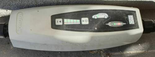

Ich habe seit ein paar Tagen bei meinem GTE das Problem, dass er nach einer Weile aufhört zu laden.
Manchmal sind es ein paar Minuten, manchmal aber auch erst nach einer Stunde.
Es blinkt dann immer die rote LED am Steckersymbol (siehe Bild) Manchmal blinkt auch eine rote LED im Auto-Symbold (hab ich jetzt aber nicht fürs Photo erwischt).
Manchmal lässt sich der Fehler beheben indem ich den Stecker auf beiden Seiten abziehe und dann wieder anstecke, manchmal aber auch nicht.
Ist das ein bekanntes Problem?
Ich hab leider keine Ahnung was das ist. Temperaturfühler könnte sein, da es momentan relativ warm ist und das Auto bei mir in der Sonne steht.
Die Installation bei mir ist auf 16A (Kabel und Sicherung) ausgelegt und abgesichert und es hängt nur an einer Dose das Ladegerät mit 10A. Sollte kein Problem sein.
Ist zwar nicht das gleiche Ladegerät wie meins, aber ich tippe auf das selbe Problem:
Hitze!
Wenn auf mein Ladegerät ab ca. 28°C die Sonne raufknallt quittiert es irgendwann den Dienst.
Hab das Problem "gefixt" indem ich nen grünen Eimer zwischen Sonne und Ladegerät gestellt habe XD
Ich hätte gemeint, dass ein bisschen Sonne kein Problem sein sollte, aber werde dem Stecker mal einen Sonnenschirm spendieren. Vielleicht hilft das ja. 😉
