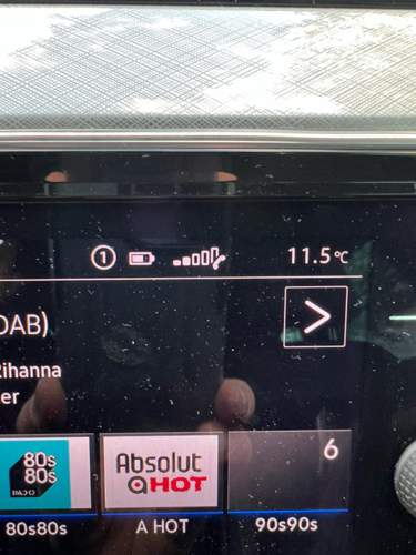

Hallo, die Tage war im Display vorm Ladezustand des Handy eine 1
Hab ich noch nie gesehen, kennt jemand die Bedeutung?
einmal runterziehen, ist eine neue meldung...
… oder bedeutet das, dass ein (1) Gerät verbunden ist?!
kenne nur eine neue meldung...
ME ist das ist die Nr. (nicht die Tel-Nr. ;-) ) des aktuell via Android Auto verbundenen Handys. Wenn meins verbunden ist wird die (1) angezeigt, bei dem von meinem Mann die (2)
