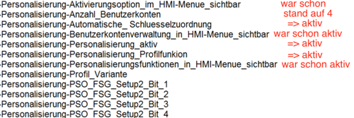

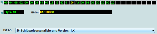

Bei meinem Highline MJ 19 lässt sich die Personalisierung nicht aktivieren (STG 09 und A5), bzw. ist weder im DM noch im AID sichtbar.
Weiss jemand, ob da etwas geändert wurde?

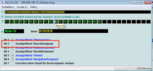

Was verbirgt sich hinter Bit 1 Byte 10 vom STG 17 (Beschleunigung)?
Im DM sehe ich keine Änderung, wenn es gesetzt ist.
https://data.motor-talk.de/.../...-um-20-25-35-8820853130119836971.png
Bildschirmfoto-2019-01-22-um-20-25-35
nicht alles im label ist für den B8 und oder VW.
Beschleunigung ist das G-Meter, was es bspw. im RS3 gibt.
Was hast du an Personalisierung codiert?
@TBAx schrieb am 23. Januar 2019 um 20:29:37 Uhr:
STG 09:
https://data.motor-talk.de/.../...-um-21-54-26-2302245924968102548.png
STG A5:
https://data.motor-talk.de/.../...-um-20-40-06-5885260312355931470.png
STG 09
STG A5
 - Profil Variante
auf Konto (v. 1.x)
Den brauchst du noch... Oder hast du das.. Kann man in deiner Liste nicht sehen.
Schlüsselzuordnung brauchst du nicht... Das machst du im DM oder DP im Menü.
Was monstermolt sagt.
Plus bei den PSO_FSG muss Bit 1+2 aktiv sein. Bei elektrischen Sitzen auch Bit 3.
Die Personalisierung auch in Stg 17 aktivieren, aber das steht hinten an.
@monstermolt schrieb am 23. Januar 2019 um 20:48:13 Uhr:
 - Profil Variante
auf Konto (v. 1.x)
Hast Recht, vielen Dank. Das wars.
@TBAx schrieb am 23. Januar 2019 um 21:55:27 Uhr:
Danke, das schaue ich mir morgen nochmal an. Sitze sind manuell.
Auch hierfür Danke. Ist geändert und nun ist die Anzeige und Auswahl im AID da.
Die meisten Dinge gehen jetzt, allerdings muss ich mir erst mal einen Überblick verschaffen, was personalisiert wird, und was nicht.

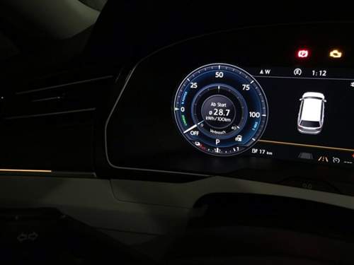

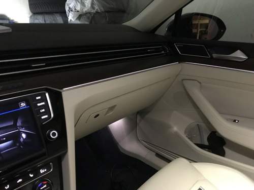

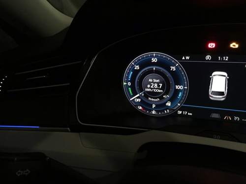

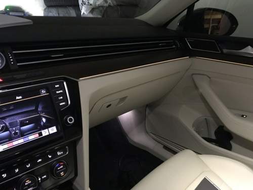

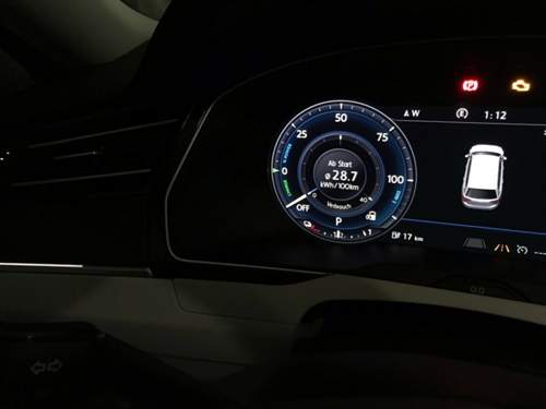

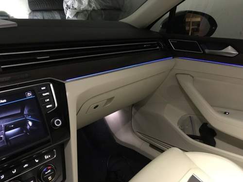

So... habe jetzt mal mit den Ambientefarben gespielt:
F1 B255 G150 R2 - original GTE blau --> Im AID ist der Streifen passend blau
F2 B64 G255 R175 - original GTE weiss --> Im AID ist der Streifen recht dunkel blau
F3 B0 G198 R255 - original GTE amber --> Im AID ist der Streifen passend amber
F4 B0 G255 R0 - grün --> Im AID passt der Streifen in grün
F5 B0 G0 R255 - rot --> Im AID passt der Streifen in rot
F6 B255 G0 R255 - pink --> Im AID passt der Streifen in pink
F7 B192 G128 R255 - rosa (noch zu nahe am pink), Streifen im AID passt mit rosa
F8 B255 G0 R128 - Lila (noch ziemlich ähnlich zu Pink) --> Streifen im AID ist lila, Ambiente ist etwas zu pink
F9 B255 G255 R0 - Cyan (wirkt noch sehr blau) --> Streifen im AID ist Cyan, Ambiente noch zu blau)
F10 B0 G64 R255 - orange (noch zu rot) --> Streifen im AID passt ganz gut
Ob / wie die Streifen im AID beeinflusst werden können ist mir nicht ganz klar. Beim originalen "weiss" wäre nach RGB-Code eher ein helles grün, in den Ambienteleisten wird das neutralwess dargestellt und im AID ein dunkelblauer Streifen??? Bei den anderen Farben passt es einigermassen zusammen. Erklärung?
