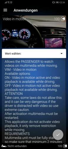

@monstermolt schrieb am 21. Januar 2019 um 21:50:08 Uhr:
Geht nur über Anwendung.
Was heist das jetzt?
Das sind vorgefertigte Anwendungen die mit coins bezahlt werden müssen... Jeden Tag wo man die App nutzt gibt es ein coin, oder man kauft welche.
100 stück für VIM kosten 13,99€
@monstermolt schrieb am 21. Januar 2019 um 22:36:54 Uhr:
Coins habe ich genug
Ist auch das einzigeste wo es Sinn macht seine coins auszugeben
Bin ich aber mal gespannt, denn für VIM braucht man ja eigentlich VCP weil man was flashen muss, oder?
Vielleicht kann das Teil in Zukunft noch mehr, z.B. den Stauassistenten, flashen...
Nur dafür Coins auszugeben ist nicht so toll...
Nein wird es nicht können.... wie auch?
Im beta Bereich war vor kurzem noch App connect und Bluetooth Freischaltung.
Aber sollte auch 200€ kosten da kann man auch sofort zu VW.
App connect?
Aber nur wenn man schon die Version drauf hatte und es freigegeben werden muss, oder kann man von nur mirror link auf app connect upgraden?
Denke aber auch, das freischalten und ein flash durchführen, zwei paar Schuhe sind.
Unabhängig welches System oder hersteller dahinter steht, hatte ich beim flashen über eine "nicht" Kabel gebundene Verbindung Angst.
Definitiv, würde auch nicht auf die Idee kommen.
App Connect und Mirror Link Freischaltung aber erst ab MJ 16.
Das selbe was auch VW macht. Ist ja glaub ich nur ein freischaltcode.
Ps war nicht aufs Flashen bezogen sondern das es Evt. In der Zukunft mehr kann.
