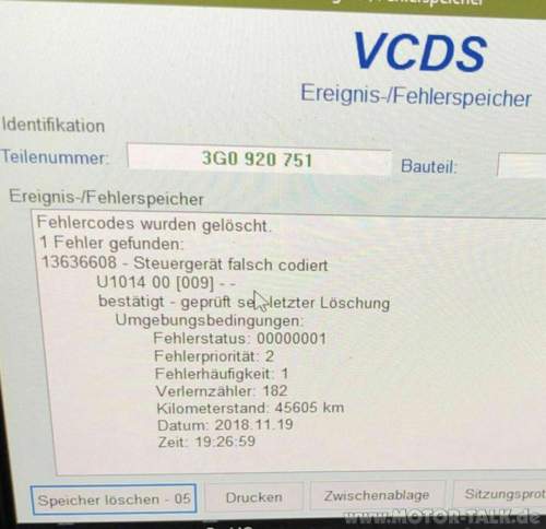

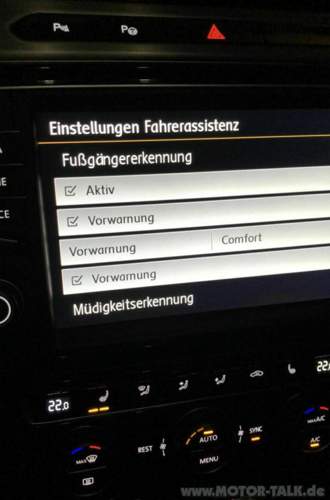

konnte die fußgängererkennung im acc und in der kamera codieren(mj15). nur habe ich noch einen eintrag im fehler des tachos. zudem sieht das menü im dp nichr richtig aus und lässt sich nicht deaktivieren. bei meinem anderen passat mj 16 mit serienmäßiger fußgängererkennung sieht das menü anders aus. siehe anhang. die frage ist: ist es überhaupt aktiv ?
Die Fußgängererkennung ist doch meines Wissens ein durch Swap gesichertes Feature, das man somit nicht einfach nachcodieren kann.
dann sollte es aber fehler im acc und in der kamera geben. lässt sich ohne probleme codieren und anpassen.
@CaptainDickei hab es bei mir gerade nochmals versucht im A5 Byte 6 (Bit 1 und 2) und Byte 11 (Bit 3) zu aktivieren. Bekomme aber immer die Meldung Wertebereich ungültig.
Was sagt mir diese Fehlermeldung?
Das Infotainment und den Tacho kann man zu den wildesten Anzeigen bringen, die dann nichts machen oder nicht gehen. Ist haltn Baukastensystem.
Wertebereich ungültig kann alle Ursachen haben - da steht keine Ursache drin. Geht jetzt nicht (Zündung, andere Stg-Kodierungen), geht noch nicht (Zündung) , geht so nicht (PLA2 und 3 gleichzeitig im Tacho z.B.) geht gar nicht (Labels von anderen Softwareständen)
@CaptainDickei schrieb am 19. Januar 2019 um 08:22:55 Uhr:
Mich wundert im DP die Anzeige comfort und das du zwei mal Vorwarnung hast, das habe ich bei meinen mj15 nicht, der Fußgänger Erkennung ab Werk hatte. Nur an/aus, Vorwarnung.

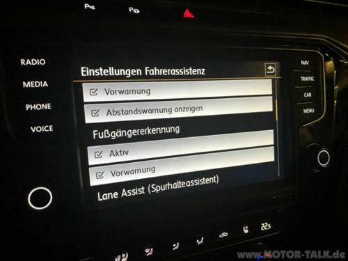

ja genau. bei meinem ersten anhang sieht es falsch aus, bild ist von meinem mj15 bei dem ich es nachcodiert habe. es müsste so wie folgt aussehen ( bild von meinem alltrack mir serienmäßiger fußgängererkennung)
