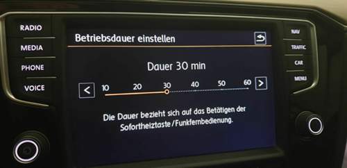

Eine ganz neue Frage: Kann man die maximale Laufzeit der Standheizung ändern? Aktuell läuft sie 30 Minuten maximal. Das hat heute morgen bei -12 Grad und zugefrorenem Auto mit Schnee nicht gereicht um die Frontscheibe und Seitenscheiben vorne freizubekommen. Ich würde das gerne auf 45 Minuten ändern.

Du kannst das im Klima-Menü anpassen. Da muss nichts codiert werden.
Die absolut maximale Laufzeit ist in den Anpassungen des Steuergeräts 18 einstellbar. Ab Werk sollten dort 180 Minuten stehen.
Ab Werk ohne Anpassung stehen im Fahrzeugmenü maximal 60 Minuten zur Auswahl.
Hier ein Foto
