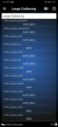

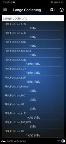

Charisma ist für fpa zuständig.
Was schaltet Swap den frei... Bzw woran hängt es, warum kann Fpa nicht codiert werden.
@monstermolt schrieb am 19. Dezember 2018 um 21:10:48 Uhr:
Ist vermutlich wie der Stau und emergency Assist, kann beides codiert werden, wenn aber nicht die richtige Parametrierung in z.B der Kamera ist, klappt es nicht, mittlerweile kann man da mit vcp einiges freischalten.
Es wird bei der swap eine Funktion im Hintergrund in einer Ebene tiefer als codieren verpflanzt.
Machen wir in der Firma auch oftmals, damit der Kunde nicht einfach Abläufe ändern kann.
Fpa kann mit vcp auch nicht freigeschaltet werden leider.
Also werde ich es wahrscheinlich einfach testen müssen.
PS denke euch beiden für due Info.
Etwas verspätet, alles wichtige wurde schon gesagt:
Das Gateway enthält die essenziellen Bits zur FPA ab Byte 8 aufwärts.
Dieses GTE-Modus-Ding ist dann nichts anderes wie eine abgewandelte FPA.
