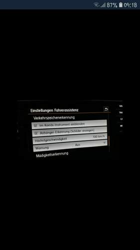

Thema Anhängererkennung / VZE
Habe eine nachgerüstete AHZV von Westfalia, diese wurde vom Vertragshändler nachgerüstet. Nach einer Inspektion war plötzlich meine Anhängererkennung weg. Ich fande die Funktion super, Geschwindigkeitswarnungen, sowie Verkehrszeichen funktionierten einwandfrei. Bei der PDC wird der Anhänger erkannt. Alle Lichtfunktionrn am Anhänger sind i.O. Bliknerkontrollleuchte i.O.. Auf Nachfrage an die Werkstatt kam zur Antwort "das hatte ihr Fahrzeug noch nie." Nun meine Frage an euch: was ist da passiert? Bzw. ist es wieder codierbar? Was muss ich meiner neuen Werkstatt sagen, um es wieder zu haben? Mein B8 ist MJ 16 und hat das DM verbaut. Fahrzeug ist OHNE AID. Vorher-Nachher-Bild ist beigefügt.
