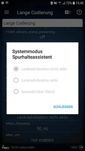

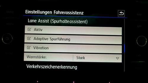

Lane Assist und Lenkradvibration
Ich habe mir die Menüoption Lenkradvibration nachträglich codiert. Diese funktioniert auch gem. Bedienungsanleitung. Wenn der automatische Eingriff, in engen Kurven zum Beispiel, nicht mehr ausreicht und die Gefahr besteht die Fahrbahnmarkierung zu überfahren so vibriert das Lenkrad deutlich. Ich habe es mehrfach ein- und ausgeschaltet getestet.
Menüoption siehe Screenshot.
20181024-141207
Benötigt man eigentlich für die Lenkradvibration eine besondere Ausstattung, wie z.B. PLA, Side Assist?
Ich habe bei meinem auch die LA nachcodiert, aber ohne den Zusatz mit der Vibration.
Wie hast du es gecoded? STGA5 und dann einfach Systemmodus Spurhalteassistent auf aktiv?

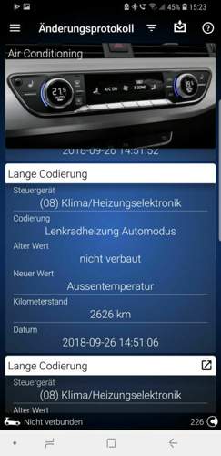

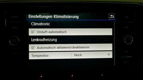

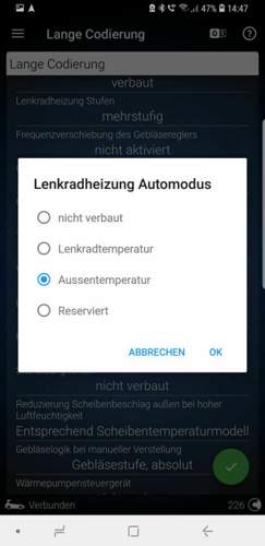

Thema Lenkradheizung
Auch hier konnte ich die Sache weiter automatisieren. Meine Lenkradheizung wird nun automatisch an und ausgeschaltet.
Hierzu habe ich im StG. 08 die Option Lenkradheizung Automodus auf den Wert Außentemperatur gestellt.
Nun wird die Lenkradheizung automatisch zu und abgeschaltet. Ab welcher Temperatur konnte ich noch nicht herausfinden. Ich schätze mal so um die 5 bis 6 Grad.
Ein entsprechender Menüpunkt ist im Heizungsmenü unter Lenkradheizung verfügbar. Siehe Anhang.
Viel Spaß beim Codieren.
Screenshot-20181024-152342-obdeleven
Screenshot-20181024-144734-obdeleven
20181024-144853
@mueller_01 schrieb am 24. Oktober 2018 um 15:46:34 Uhr:
Nein. Ich habe nur ACC und den Lane Assist. Nach der Codierung muss ich nochmal schauen. Ich denke es war direkt mit Lenkradvibration bezeichnet.
Wäre cool, wenn du mir nachsehen könntest. Habe auch nur ACC und LA.
Danke dir im Voraus.
@NextGen27 schrieb am 24. Oktober 2018 um 15:50:37 Uhr:
Mir war so, dass man den Spurwechsel-Assistent benötigt damit das Lenkrad vibrieren kann.
Das dachte ich auch, darum habe ich mich mit der Vibra-Funktion nicht näher beschäftigt.
NextGen27, bin schon auf deinen Input gespannt. Den Spurwechsel-Ass. hast definitiv nicht, oder?
@mueller_01 schrieb am 24. Oktober 2018 um 15:57:29 Uhr:
Nein definitiv nicht. ACC und Lane Assist ab Werk. Kann a bissl dauern bis ich wieder ans Auto komme.
Ich wollte es nur mal klar stellen dass es geht. In der Bedienungsanleitung ist es auch so beschrieben.
Kein Stress, bin schon gespannt. Mega cool, freu mich schon.
Also mein Auto hat fahr Assistent plus und keine Lenkrad Vibration im Menü.
Werde ich also auch mal codieren.
Vllt hat dann mein codierter Menü Punkt "warnStärke" n Sinn 😁
Ich habe es bei meinen vor langem auf Menü codiert, habe das Menü allerdings nicht, kommt vermutlich auch aufs DP bzw. Der Software an.

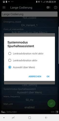

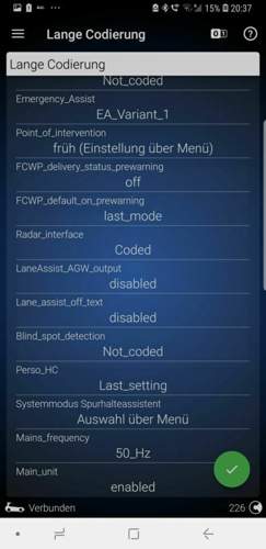

Thema Lenkradvibration
Im Steuergerät A5 habe ich unter dem Punkt Systemmodus Spurhalteassistent den Punkt Auswahl über Menü angewählt.
Mehr ist es eigentlich nicht.
Siehe Screenshots.
Screenshot-20181024-203726-obdeleven
Screenshot-20181024-203941-obdeleven

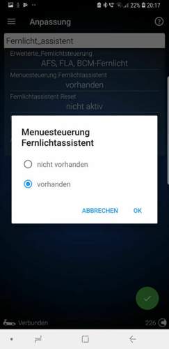

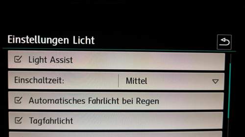

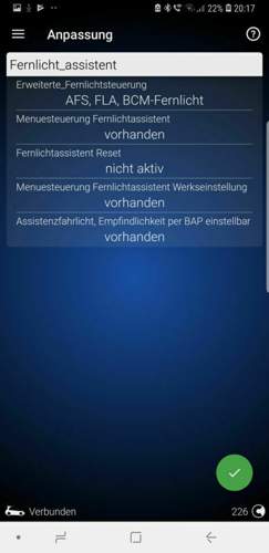

Thema Fernlichtassistent Low LED
Hier habe ich mir den Menüpunkt Menüsteuerung Fernlichtassistent noch freigeschaltet. Nun lässt sich der Fernlichtassistent wenn gewünscht auch ganz ausschalten.
Siehe Screenshots.
Screenshot-20181024-201727-obdeleven
20181024-201749
Screenshot-20181024-201718-obdeleven
