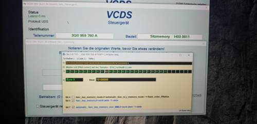

Moin.
Also ich greife hier nochml das Thema "Komforteinstieg im Car-Menü" auf, was zuletzt noch ungeklärt gewesen zu sein schien.
Nach meinem Dafürhalten sollten eigentlich diese zwei Bits genügen...
Steuergerät 36
Byte 3 Bit 1 (aktiviert überhaupt die Funktion des Komfort-Einstiegs)
Byte 9 Bit 6 (Komforteinstieg über Menü)
Danach Discover Reset machen (Ein/Aus bis Neustart gedrückt halten), Fahrzeug abschließen, 5 Minuten warten...
Andere Abweichungen der Codierung kann ich gerade nicht entdecken...
@Passat-B8BiTDI schrieb am 27. August 2018 um 22:11:29 Uhr:
Codier es im stg 09 nochmal neu, also einmal den anderen Wert für direktes anklappen, dann wieder auf den anderen.
Blockade gelöst 🙂

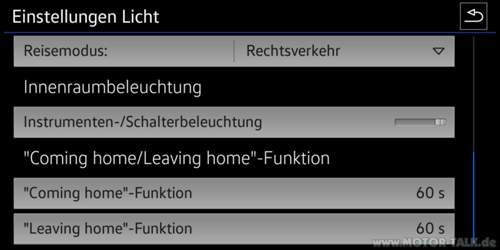

@jokergermany.de.vu schrieb am 31. August 2018 um 17:20:47 Uhr:
Das Licht von CL und Ch geht trotz Codierung nicht höher als 30 sek, woran kann das liegen?
Zeigt er im Discover Pro Menü mehr als die 30s an und leuchtet dann das Licht doch nur 30s?
@DVE schrieb am 2. September 2018 um 19:11:52 Uhr:
Ist es nicht so, das man bei über 30sek es nur noch per vcds codieren kann? Und es aber im 5F nur mit 30 dargestellt wird?
@VR Rocco schrieb am 2. September 2018 um 19:14:03 Uhr:
Ist es nicht so, dass man bei über 30sek es nur noch per vcds codieren kann und es aber im 5F nur mit 30 dargestellt wird?
Ch-lh-zeiten
@DVE schrieb am 2. September 2018 um 19:26:06 Uhr:
Man(n) lernt nie aus!
Kann es am MJ liegen, hatte meins mal geändert, aber man könnte im DP dennoch nur bis 30s einstellen als Darstellung.

@hadez16 schrieb am 2. September 2018 um 13:55:46 Uhr:
Moin.
Steuergerät 36
Ich habe es probiert Byte 9 Bit 6 ist nicht belabelt, gesetzt aber leider ohne Erfolg.
So ist Byte 9 bei mir Serie gewesen.
