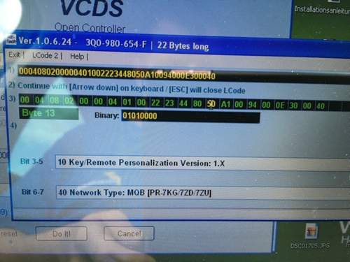

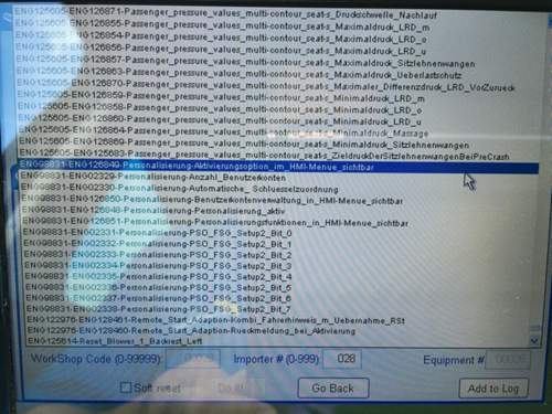

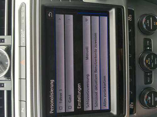

Ich habe heute erfolgreich die Personalisierung codieren können. Somit kann man verschiedene Parameter wie klimaeinstellung, Radiosender usw Benutzerprofilen zuordnen bzw verschiedenen Schlüsseln.
Steuergerät 09 Anpassung
-Personalisierung Aktivierungsoption im hin sichtbar auf active setzen
-personalisierung Benutzerkontenverwaltung im hin sichtbar auf active setzen
-Personalisierung personalisierung_aktive auf active setzen
-Personalisierung Personalisierungsfunktionen im hin sichtbar auf Active setzen
Steuergerät A5 Codierung
Byte 13 Bit 3-5 auf Ley Remote Personalsituation version 1.x setzen

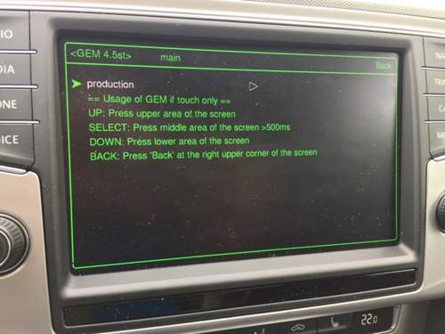

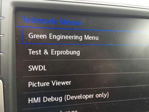

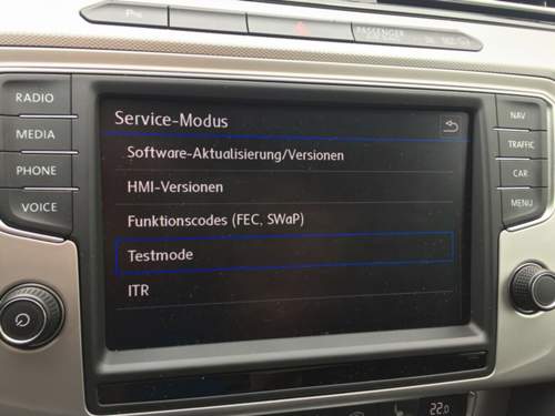

So, mit der vcds version 16.8 ist es endlich möglich das green menü (entwicklermenü) im Discovery pro freizuschalten.
Steuergerät 5f , zugriffsberechtigung S12345, dann Anpassung Entwicklermodus aktiviert.
Mit freundlichen Grüßen
Das "S" davor gesetzt werden soll, war ja bekannt, aber der Login ist wirklich 12345? Sollte es nicht "S20103" sein?
Und wozu braucht man das Entwicklermenü?
was sinnvolles einstellen oder freischalten kannst du nicht darin
@Scotty18 schrieb am 5. August 2016 um 19:58:02 Uhr:
vor allem nicht speichern 😠
Naja, immerhin kann man Screenshots machen, wenn der Entwicklermodus eingeschaltet ist. Das ist ja auch ganz nett.
