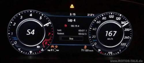

Geht diese Tiguan Codierung auch beim Passat?
STG 17 - Dashboard / Schalttafeleinsatz
Adaption ->Tube_Version -> Variant_3 (GTI) (Default: Variant_2)
Aid-tiguan
@DVE schrieb am 1. September 2017 um 22:58:19 Uhr:
Also bei meinen MJ15 kann ich keine Darstellungsänderung durchführen.
Meine dann kommt eine Meldung. Wertebereich ungültig. Auch der Laptimer hat bei mir bislang nicht geklappt.
