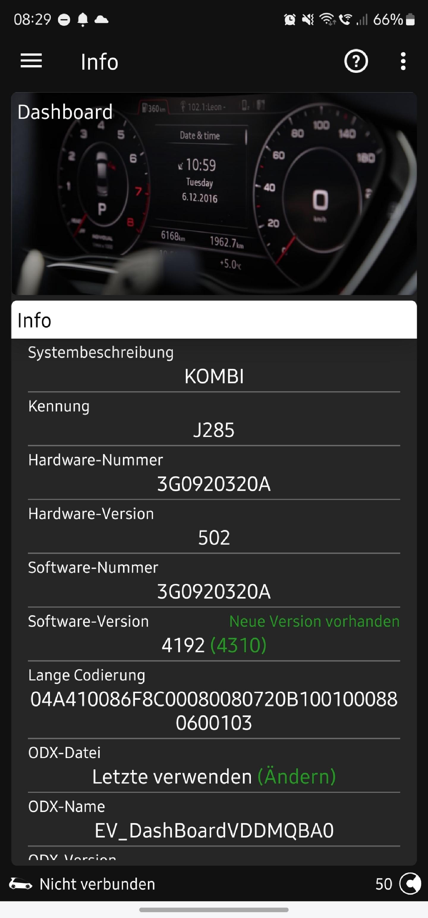

Welche SW hat dein AID? Eventuell ist die Software zu alt. Ansonsten kann es Tube bedingt sein. Oder du musst im BCM meine ich die Ambiente Funktion aufs AID und MIB anpassen.

Ich habe wohl eine veraltete AID-Version, wahrscheinlich kann ich diese nicht selbst aktualisieren?

Kann man schon, aber nicht mit OBD11.
Update von der Schalttafel dauert auch mehrere Stunden.

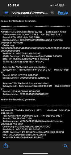

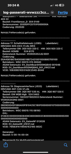

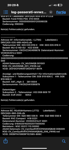

Also die Punkte bekomme ich leider auch nicht hin. Habe auch 4 Varianten.
Anbei mal ein paar Bilder eines Scan…
