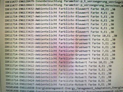

@Leshy schrieb am 8. März 2021 um 20:23:25 Uhr:
Könnte es aber bezüglich des DP mal testen.
Probiere es mal , würde mich wundern wenn Farbleiste uberhaupt erscheint , bei vielen, die es mit "codierbaren" BCM versucht haben , ging nur dropdown Liste
Habe mal eine adpmap gesichtet, paar Kanäle die vielversprechend sind, aber eben ungetestet.
Demnach sollten zumindest bis zu 10 Farben gehen, oder?

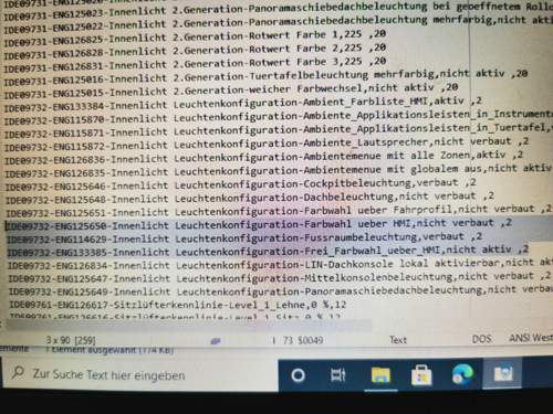

Wirklich vielversprächend...hm... ich hatte nur Farben 1 bis 3 , so wie bei dir auf zweite Foto zu sehen .Waren die Apks vom erste Foto bei dir am Anfang an Vorhanden ? Oder hast du was selber hinzugefügt/geändert ?
Vielleicht habe ich bei mir was ubersehen... bin aber ziemlich sicher nur Farben 1 bis 3 gesehen zu haben.
Das ist die map nach dem flash, ein eigenständiges anpassen ist nicht erfolgt.
Allerdings sind die weiteren Farben recht weit unten zu finden, während der Rest eher am Anfang ist. Also nicht direkt nah aneinander.
Ambient Farbliste HMI - das fehlt definitiv bei mir und das ist glaube ich die Übeltäter... deswegen hab ich keine Farbleiste nur dropdown menu (
Stellt sich nur die Frage... warum fehlt es...
Gute Frage, vielleicht liegt es am Flash file?
