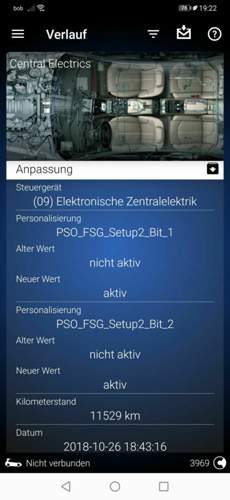

Das was ich markiert habe fehlt ! Bei mir auf der Kanalliste gibt diese sachen nicht. Sonst alles Codiert bis auf Stg. 36 den habe ich nicht (Memory Sitze habe ich nicht).
Liste
Ich meine, Du brauchst noch die 2 PSO_FSG... Codierung lt. Screenshot damit es funzt.
Zumindest hatte ich damals bei mir auch codiert. Die APKs sind sicher bei dir da.
@mueller_01 schrieb am 30. Dezember 2020 um 19:25:34 Uhr:
Genau die habe ich nicht. Werde nochmal gucken, habe auch OBDeleven wie VCDS werde mal mit OBD eleven suchen

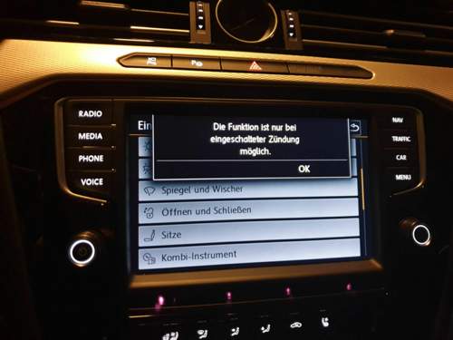

Hallo Leute,
ich habe auf der Fahrerseite elektr. Sitze mit Memoryfunktion.
Standard war Easy Entry aktiviert, welches ich deaktiviert habe (per Codierung).
Nun habe ich gelesen, dass man sich Easy Entry als Option ins MIB legen kann.
Sitze - Komforteinstieg "Easy Entry" Menüeintrag aktivieren (elektrische Sitze)
STG 36 > Codierung > …
> Byte 09 > Bit 6 aktivieren (easy_entry_front_over_MMI)
> Byte 06 > Bit 4 aktivieren (EasyEntry_Enable_Passenger_over_DriverMMI) (nur ausführen, wenn STG 06 verbaut ist)
STG 5F > Anpassung > …
> Kanal "Function_Adaptations_Gen2-menu_display_seat_configuration" > Wert auf "aktiviert" setzen
> Kanal "Function_Adaptations_Gen2-menu_display_seat_configuration_over_threshold_high" > Wert auf "aktiviert" setzen
Byte06 --> Bit 4 habe ich nicht aktiviert, da ich kein STG06 habe.
Ich bekomme nun bei Setup im MIB den Eintrag "Sitze" angezeigt, jedoch beim rauftippen kommt die Meldung "Funktion ist zur Zeit nicht verfügbar".
Wenn ich mit Zündung aus das gleiche versuche kommt die Meldung "Fkt. nur bei eingesch. Zündung."
Hat jemand einen Tip für mich?
EDIT: Den Eintrag "Sitze" hatte ich vorher nicht.
Easy Entry Fehler 1
Easy Entry Fehler 2

Habe Mj. 2015, muss ja nach Variante 1 codieren. Eben nochmal alles mal mit OBDeleven nach gegangen bei mir kein PSO.
Config
Wenn ich das noch alles richtig im Kopf hab, geht es erst ab MJ 16. Bin mir aber nicht mehr sicher ob es am bcm liegt , 5f oder beides.
@ Passat-B8BiTDI
Du weißt es doch bestimmt genau.
Ja, für MJ15 ist das ja sichtig. Ob´s vielleicht doch am BCM liegt?
@Diesel_inside schrieb am 30. Dezember 2020 um 21:28:24 Uhr:
Denke auch, auch bei Variante 2 braucht man diese PSO Kanal. Kann man BCM austauschen?? Was wäre für mich das richtige mit FSH (Frontscheibenheizung) ??
Deines sollte man auf AK 163 flashen können.
Mein aber auch DP muss höher als 1100 sw sein.
