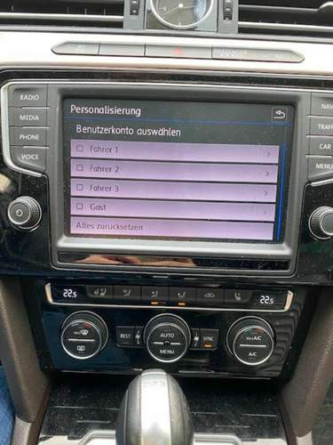

Habe eben mein Auto verbunden,
war auf Adresse 6D - elektr. Heckklappe, leider kann ich bei meiner Limousine elektrisch Schließen über FFB nicht Codieren, weil ich Kanal "Ansteuerung durch Schalter für Heckklappenfernentriegelung-Tippfunktion beim Schließen und Kanal "Ansteuerung durch Taster für Heckklappenöffnung Funkschlüssel-Tippfunktion beim Schließen" nicht habe. Steuergerät 5Q0 959 107 Sofware Version 0224 H11. Glaube mein Limo unterstütz es nicht.
Dann wollte ich Personalisierung Codiert, soweit alles Codiert aber bei mir auf Discover Pro kommt das Menü Personalisierung zwar raus aber es fehlen noch unter Menüs. Habe alles Codiert so wie es beschrieben ist aber bei Anpassung fehlen paar Kanäle wie z.B. Anzahl Benutzerkonten und FSG_Setups. Habe Steuergerät 5Q0 937 086 G, Software 0113 H028
Woran kann es liegen ? 6D und 09 zu alt ?

Welche Untermenüs erwartest du denn bei der Personalisierung?

@Diesel_inside schrieb am 30. Dezember 2020 um 15:26:51 Uhr:
Schlüssel zuweisen z.B. Auch auf der AID wird nichts angezeigt es ändert sich auch nichts
Geht das Schlüssel zuweisen nicht, wenn du auf den Fahrer klickst?
Ich habe es damals im AID separat nochmal codiert
Habe gerade nochmal geschaut.
Ich kann das Menü nach unten scrollen, um in die Einstellungen zu kommen. Bei dir sieht der Scrollbalken nicht so aus, als würde der noch nach unten wollen 😕
Hast du die komplette Codierung noch einmal geprüft?

@Diesel_inside schrieb am 30. Dezember 2020 um 16:12:02 Uhr:
Ich kann es nur aktivieren aber wenn ich z.B auf Fahrer 1 drücke macht er nichts. Schlüssel zuweisen kann ich auch nicht. Diese untere Einstellung fehlt bei mir. Daher funktioniert es auch nicht vollständig. Daher was fehlt bei mir weiß ich nicht. Gehe davon aus das mein Steuergerät nicht unterstützt
