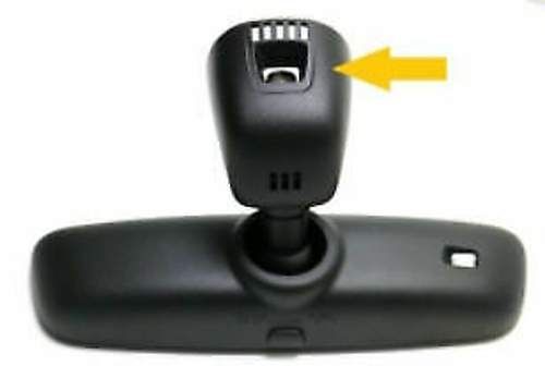

Die "kleine Kamera" ist nicht oben an der Scheibe (kleine Punkte), sondern unten im Spiegelgehäuse.
Hast du wirklich die Kamera? Diese ist im Spiegelfuß und NICHT im schwarzen Bereich der Frontscheibe verbaut! (siehe Anhang)
Laut PR_Nummern hast du sie nicht. Dass zeigen KA0 und auch die PR-Nummer 8G0
Fla
Ich verstehe, ich bin immer von den zwei Punkten ausgegangen. Die Kamera unten im Spiegelgehäuse habe ich nicht mal gesehen. Das heißt die zwei Punkte bedeuten nur Regen- und Lichtsensor, korrekt?

genau
