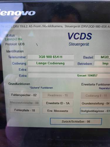

Kamera in der Frontscheibe
Nächste Frage ich habe im fahrerassistenz Menü keinen Punkt (Fußgängererkennung) hättet ihr da eventuell eine Anleitung zum codieren bzw. Freischalten?
Liebe Grüße
Welche Kamera, 653 oder 654?
Kamera basiert gibt es die Fußgängererkennung nur mit der 653, und nur damit gibt es den Menüpunkt.
Bei 654 geht die Fußgängererkennung nur per ACC (wenn es neu genug ist) und diese hat dann keinen (!) Menüeintrag.

Hier das ist die Front vorfeldkamera
Lg

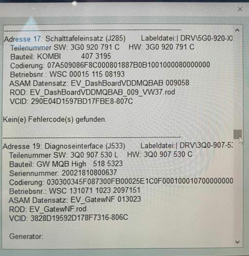

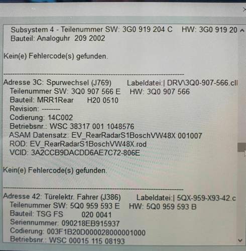

Hier wäre der auto scan
+2
Fortsetzung
Jetzt wäre meine Frage bezüglich emergency Assist und fußgängererkennung hab ich es oder ist es möglich zu codieren?
Liebe Grüße
Ich habe keine Lust Codierungen von Fotos abzutippen.
Auto-Scans sind Textdateien, die man normalerweise als Datei-Anhang anfügt.
