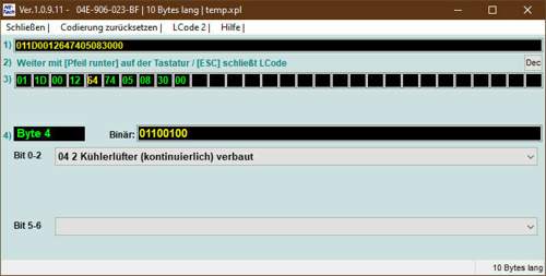

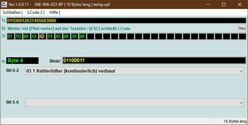

2 Fragen zur Codierung der originalen schwenkbaren AHK weil ich 2 Anleitungen habe die nicht die gleichen Codierungen drin stehen haben.
Stg. 01 Motorelektronik:
Da steht in der Anleitung von VCDSpro man soll nur "Byte 5, Bit 4 von 0 auf 1" ändern. Laut der Anleitung von K-Elektronic die meinem E-Satz beilag soll man zusätzlich noch folgendes ändern:
"Byte 04
Bit 0 von 1 auf 0
Bit 1 von 1 auf 0
Bit 2 von 0 auf 1"
Dadurch ändert sich der Text von 1 auf 2 Kühlerlüfter (s. Bilder). Ich habe beim Lüfter aber gar nichts geändert. Worauf darf ich die Codierung nun stellen? Würde am Byte 4 erstmal nichts ändern.

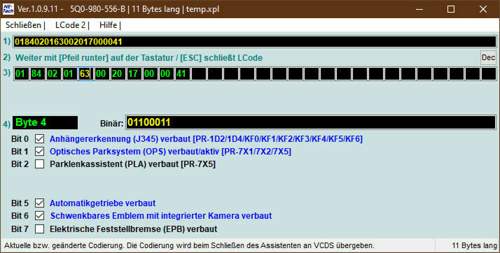

Zweite Frage betrifft Stg. 6C Rückfahrkamera. Laut K-Elektronic-Anleitung soll ich "Byte 04 Bit 0 von 0 auf 1" nur setzen bei Umfeldkamera (wortlaut "nur nötig bei verbauter Umfeldkameramit PR-NummerKA6, nicht nötig bei „nur“ RückfahrkameraKA2"😉, ich habe allerdings normale Rückfahrkamera verbaut. In der VCDSpro-Anleitung steht davon nichts. Habe es daher erstmal angehakt (s. letztes Bild). Wofür ist diese Codierung genau gut und was ist bei verbauter Rückfahrkamera ohne Umfeldkameras richtig?
Motorelektronik alt
Motorelektronik neu
Rückfahrkamera
Motor: Motor-Steuergerät muss für AHK nur codiert werden wenn a) ohne Lüfter-umbau irgendein Fehler verbleibt oder natürlich b) man baut Lüfter um
RFK: schau doch einfach in den Labels nach und hake AHK an, fertig
Danke, für die Sache mit Motor-Stg hast du mir geholfen, dann lasse ich das mit den 2 Lüftern weg.
Aber bei RFK ist das ja genau die Frage: Laut einer Anleitung soll man es eben nicht setzen bei verbauter LOW-Rfk. Daher die Frage was die Codierung bewirkt. Die Labels habe ich natürlich gefunden wie du am letzten Bild erkennen kannst.
"Laut einer Anleitung" ist nicht ernst zu nehmen.
Ich habe schon viele Codier-Anleitungen gesehen die AHKs beilagen, da stellen sich einem die Haare 😉
Setz es einfach, ich würd es setzen.
Dann belassen wir es so wie ich es mir gedacht habe. Funktioniert ja soweit auch alles, Option zum Anwählen in der Kameraansicht für AHK-Ansicht ist ja auch vorhanden.
