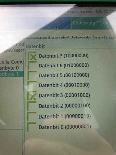

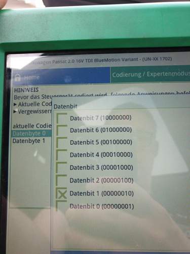

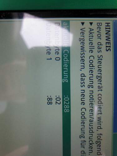

Hallo zusammen!
Ich habe an meinem B8 eine originale schwenkbare AHK nachgerüstet. Zur Codierung habe ich unseren Werkstatttester von Gutmann genutzt. Dies hat auch gut funktioniert, also bis auf meine Heckklappe. Diese öffnet jetzt nur noch in kleinen Schritten. Man muss also mehrfach öffnen drücken (egal ob über das Emblem, den Schalter in der Tür, per Kick oder den Schlüssel), damit die Klappe irgendwann ganz auf ist. Schliessen lässt sich die Klappe nur manuell.
Mit unserem Gutmann kann ich die kann ich die Codierung auch vornehmen, sehen aber nur Bytes und Bits.
Es wäre also schön, wenn mit jemand die Codierung aufschlüsseln könnte oder mit die Klappe per Vcds o.ä. codieren würde.
Ich komme aus dem Raum Unna/Dortmund. Hamm oder Soest(Arbeit) sind auch kein Problem.
Vielen Dank für eure Hilfe!
Hab dir doch in deinem anderen thread schon geschrieben....
Byte 1 bit 7 in dem Heckklappenstg. Ist für AHK.
Hatte Deinen Post wohl übersehen. In Byte 1 ist bei Bit 7 aktiv. Hab mal Bilder gemacht.
Byte 1
Byte 0
Übersicht
Hast du das schon codiert?
Im Gutman Tester gibt es eine Codierungsfolge für die AHK. Da wird abgefragt, welche Funktionen vorhanden sind. Da habe ich die Heckklappe bejaht.
