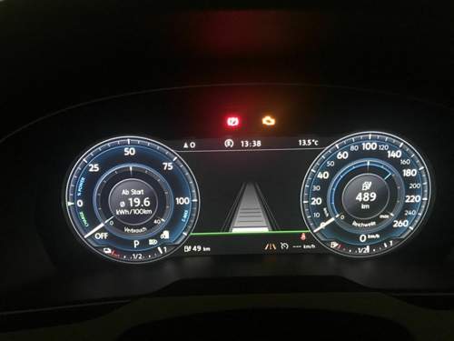

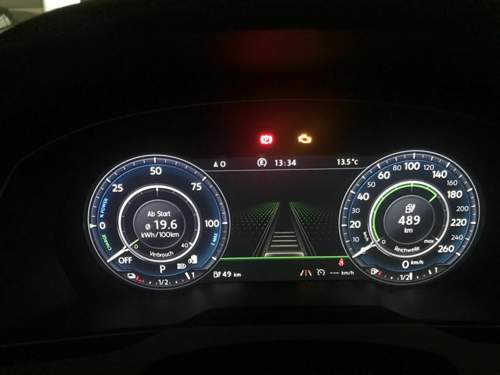

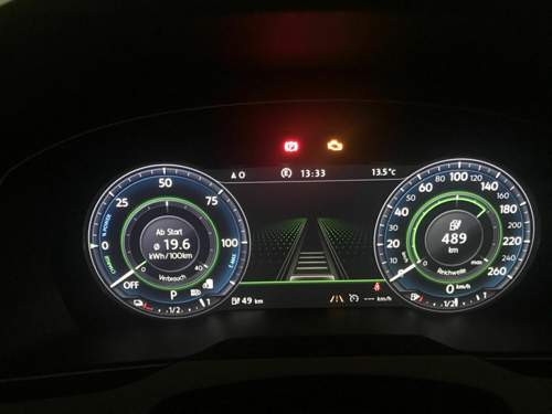

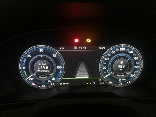

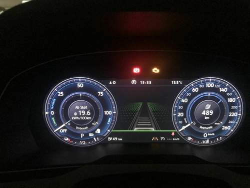

Anbei mal die Versch. Anpassungen am Steuergerät 17:
Adresse 17,3G0 920 795 B,Anpassungskanal ENG153766-Tube_version
mit Basis
Adresse 17,3G0 920 795 B,Anpassungskanal IDE02489-Displaydarstellung "Version 3"
Variant_0
Variant_1
Variant_2
+12
Änderungen der Displaydarstellung:
Adresse 17,3G0 920 795 B,Anpassungskanal IDE02489-Displaydarstellung,
mit Basis:
Adresse 17,3G0 920 795 B,Anpassungskanal ENG153766-Tube_version "variant_1"
Version 1 & 2 scheinen identisch zu sein
Version 3 bringt den gepunkteten Hintergrund in Ambientefarbe
Version 4 ist wie Version 1&2 jedoch mit mehr “Ambientefarbe” wie bei Änderung der tube variante 1 auf 0
Variante 1
Variante 2
Variante 3

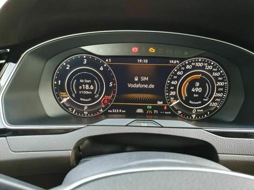

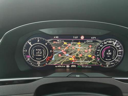

huch also ich habe bei meinem nur 2 oder 3 varianten.
wieso hast du so viele? okay mein auto ist auch mj16
Nicht alle Varianten haben ja auch optisch eine Auswirkung
GTE Mj 2017
Modelljahr 15 mit Aid aus '19
+2
Interessant wäre ja mal zu wissen ob der GTE ein spazielles AID besitzt, da ja durchaus Eigenheiten vorhanden sind - oder ob das alles per Anpassungen läuft...

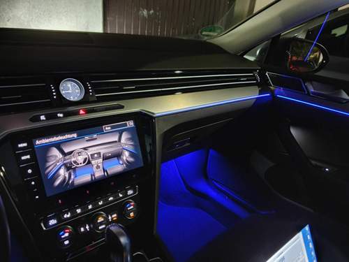

Wieso zeigt der bei Dir die Ambientebeleuchtung im Fussraum auch im Navidisplay in blau an? Kannst Du die Fussraumleuchten farblich mit ändern oder hast Du nur uni-blaue Leuchten statt RGB?
Der GTE hat ein eigenes AID.
Aber auch da um so neuer das MJ um so mehr kann man spielen.
@__NEO__ schrieb am 4. Oktober 2019 um 19:46:14 Uhr:
Kann sie in allen RGB Farben die ich eingepflegt habe wechseln lassen, da ich die Ambientebeleuchtung farbig nachgerüstet habe Serie und dazu aus dem Ami Audi S8 die RGB Fußraumleuchten.

Das mit der Fußraumbeleuchtung interessiert mich, ist das aufwendig? Habe Ambiente Plus verbaut. Du kannst die Fußraumbeleuchtung mit der Ambientebeleuchtung steuern?
@marcel151 schrieb am 4. Oktober 2019 um 20:20:25 Uhr:
@VR Rocco schrieb am 4. Oktober 2019 um 19:58:00 Uhr:
Nein du musst halt 30+ und Lin an die 4 Leuchten legen. Dann kannst du es im 5F bedienen ja.
Dann müssen aber auch noch Anpassungen im 5F vorgenommen werden ggb. “normaler Ambiente Plus” oder?
Welche Teilenummern / Steckerbelegung usw. haben die Leuchten? Hast Du den Einbau dokumentiert?
