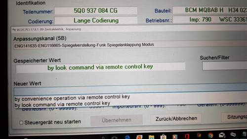

Gibt es eine Möglichkeit, das Ausklappen der Spiegel an das Betätigen der Zündung zu koppeln? So gesehen bei einigen Audis und beim Vorgänger des aktuellen Touareg.
Man kann etwas auswählen, weiß nur die beiden Alternativen nicht auswendig, Schlüssel oder Tür, Schlüssel oder Zündung, Tür oder Zündung, irgendwas ging da.
Nee, das Verhalten ist in den Türsteuergeräten eingebrannt.

Bei manchen funktioniert es denn Anpassungskanal "Signalisierung Spiegelanklappen" auf "nicht aktiv" zu setzen.

Der Passat fängt ja erst mit MJ15 an, der Superb mit gleicher HW und SW, reagiert anders mit den Spiegeln, da ist ein APK in BCM anders, das man ändern, hatte es mal beim Superb getestet.
Edit, Kanal gefunden, siehe Foto.
War glaube ich, ob sie direkt beim abschließen anklappen, oder nur wenn man lange den schlüssel drückt, oder so in die Richtung.

Was klappt nicht genau? Stell es doch auf lange drücken der Taste der ffb um?
Warum der Stau assist nur per vcp geht ist klar. Es wird eine Datei eingespielt. Kann nur vcp. Hab ich heute morgen am b8 alltrack gemacht. Klappte nach Probefahrt 1a
Ist im Menü ab Werk. Ja. "Stell es doch auf lange drücken der Taste der ffb um?" Genau das hat nicht funktioniert...
STG 09 > Zugriffsberechtigung: 31347 > Anpassung > Kanal "Zugangskontrolle2-Funk Spiegelanklappen Modus"
