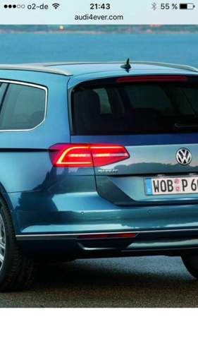

Problem mit meinen LED Rückleuchten. Habe mir für meinen CL, HL LED Rückleuchten gekauft. Einbau war kein Problem jedoch brennen nicht alle LED (siehe Bilder). Bei dem ersten sieht man, wie es aussehen soll und bei mir sieht man leider nur das Standlicht. Muss das noch codiert werden? Bitte um Hilfe!

muss da was codiert werden? das wäre neu...
leute die zeiten vom golf 3 sind vorbei. das bcm als zentrales stg steuert einiges... auch die LED Rückleuchten

Hat wirklich keiner ne Idee. Auch die Bremsleuchten gehen nur an den äußeren Heckleuchten, nicht aber bei den inneren. Im Bild sieht man wie es aussehen sollte.
So ist es richtig
du musst sie codieren lassen. hab ich aber schon geschrieben
auf die schnelle nicht. wo kommst du denn her?
das ist nicht nur mal eben schnell byte x,y,z...
Komme aus Mittelhessen 35085, aber kein Stress, ich frage nochmal einen befreundeten KFZ Meister, der muss natürlich auch erst mal sehen wo er die Codierung herbekommt. Vielleicht steht ja mal ein Passat mit den Leuchten bei ihm auf dem Hof und er kann es auslesen. Oder Du hast noch ne Idee. Hab jetzt erst mal wieder die alten LED eingebaut. Bin nur echt froh das es an der Codierung liegt und die Dinger nicht kaputt sind.
