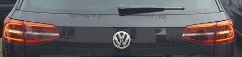

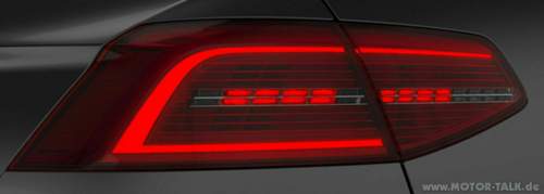

Schlusslicht Innen Doppelfunktion Bremslicht (Codierung für Fahrzeuge mit LED Rückleuchten)
-STG09 > Zugriffsberechtigung: 31347 > Anpassung > Kanal "(8)-Leuchte27 NSL RC6-Lichtfunktion C27" > auf "Bremslicht" setzen
(Werkseinstellung: Nicht aktiv)
Wert war bei mir bereits auf "Bremslicht" gesetzt
-STG09 > Zugriffsberechtigung: 31347 > Anpassung > Kanal "(10)-Leuchte27 NSL RC6-Dimmwert CD27" >
Auf "100%" setzen
(Werkseinstellung: 0%)

Ich meine folgendes:
Der Passat besitzt geteilte Schlußleuchten.
Die äußere Hälfte im Kotflügel, die innere Hälfte in der Heckklappe.
Einerseits lassen sich wohl die innere Hälften zusätzlich zum Bremslicht aktivieren, obwohl diese als Nebelschlußleuchte funktionieren.
Andererseits kann man mit den Parametern auch den inneren Teil zusätzlich als normale Schlußleuchte verwenden.
Einzig der zweite Teil konnte ich nach der Änderung erkennen (siehe Fotos).
Den einzigen Wert, den ich ändern musste war:
-STG09 > Zugriffsberechtigung: 31347 > Anpassung > Kanal "(10)-Leuchte27 NSL RC6-Dimmwert CD27" > Auf "100%" setzen.
Möglicherweise hat der mir dann zusätzlich die inneren Schlußleuchten aktiviert.
Schluss-nachher
Schluss-vorher
Bremse-nachher
Steh noch auf dem Schlauch. Deine Bilder zeigen schon die Veränderung oder noch den Serienzustand?
Passat-high-2
Passat-high-1
Meine Bilder beinhalten gemäß Dateiname:
Schluss_vorher: Schlußleuchten vor der Umstellung (nur außen leuchtet)
Schluss_nachher: Schlußleuchten nach der Umstellung (auch innen leuchtet es zusätzlich)
Bremse_nachher: Bremsleuchten nach der Umstellung (keine Veränderung zu vorher)
