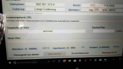

Es war letztens doch mal etwas mit Handbremse automatisch anziehen auch ohne Auto Hold.
Was ist mit dem adpmap Kanal am Foto?

Ist das vielleicht die Auto hold Absicherung oder abrutscherkennung, wie sie in den Adpmap heißt?
Hallo @Passat-B8BiTDI,
das wäre der Kanal, an den ich gedacht habe. Der steht bei mir auf "nicht aktiv". Wenn ich ihn auf "aktiv" setzen will, kommt die Meldung "Berechtigung erforderlich", aber die bekannten Codes werden ignoriert.
Danke Dir und verbleibe in der Hoffnung, daß Du vielleicht noch etwas findest.
Gruß, HUK
Meld dich mal ins Steuergerät an wenn die Handbremse angezogen ist und guck dir die adpmap an, dann nochmals ausloggen, Handbremse lösen und nochmal einloggen und die adpmap angucken.
Meine bei mir war es auch mal auf nicht aktiv, kann mich auch nicht erinnern das ich dort etwas geändert habe.
