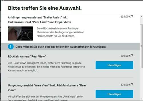

Welche Hardware fehlt mir noch um den Trailer Assi nachcodieren zu können?
Area View meine ich.
Wobei das Paketchen teurer ist wie einfach den Trailer Assi zu nehmen 😁

wenn du den TA haben möchtest, möchte der konfigurator extra eine rfk.
da kommst du mit nur area view besser weg
TA

@mika85 schrieb am 7. Dezember 2017 um 22:43:45 Uhr:
@hadez16 schrieb am 7. Dezember 2017 um 20:15:09 Uhr:
Würde aber auch bedeuten, dass die einfache RFK wie in meiner Konfiguration ausgewählt, auch ausreicht? Also kann man den TA doch codieren oder ist zwingend der teure Area View notwendig?
Hab gelesen das es Unterschiede in der Kamera gibt, die normale kann es nicht.
Für TA freischalten braucht es area view + pla + ahk.
Ansonsten muss die rfk getauscht werden
Gut danke für eure Antworten.

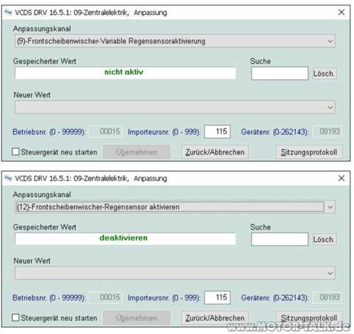

Mir wischen die Scheibenwischer im Automatikmodus (Regensensor) in der kleinsten Stufe zu oft und in der größten Stufe zu selten. Läßt sich da was einstellen?
Gefunden habe ich das im Anhang bzw. diese Einstellungen, die sich wohl aber nur auf die festen Stufen beziehen 😕
ENG116832-ENG126852-Wischgeschwindigkeiten-Dauerwischen Stufe_1 Zyklen pro Minute,40 ,3
ENG116832-ENG126853-Wischgeschwindigkeiten-Dauerwischen Stufe_2 Zyklen pro Minute,60 ,3
ENG116832-ENG116699-Wischgeschwindigkeiten-Reduzierte Wischgeschwindigkeit Zyklen pro Minute,30 ,3
Regensensor
