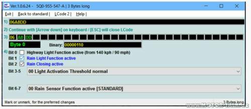

Frage zum automatischen Einschalten des Abblendlichts ab 140 km/h, wo find ich die lange Codierung wie im Bild (Bit 0)?
Habe nur das hier vom Regen/Lichtsensor gefunden, ist es das oder nicht?
ENG122928-ENG121634-RLS_lights_for_autobahn-p_v_autobahn_on,140 km/h,3
Se3rewref
Das Bit im RLS sollte ausreichen.
Verstehe nur nicht, was der RLS damit zu tun hat 😕
Ich werd wohl einen höheren Wert eintragen, z. B. ab 180 km/h ...
