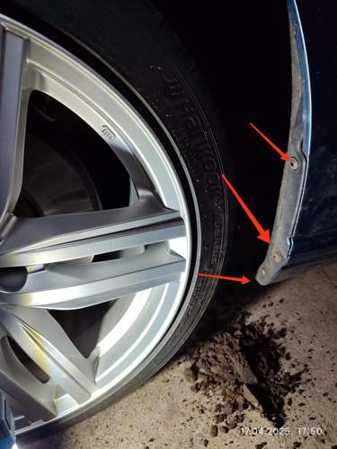

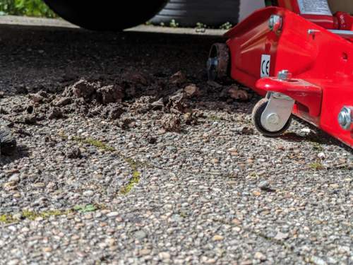

Hab beim Waschen gesehen dass immer wieder Dreck unter der Rathausverkleidung rausläuft.
Heute beim Reifenwechsel hab ich die drei Schrauben zum Schweller hin gelöst und hab nicht schlecht gestaunt wieviel Dreck sich dort angesammelt hat.
Wundert mich dass es nicht längst angefangen hat von innen zu rosten.
Bild #211479176
Normal bei vag und vielen anderen Marken, kann echt nur raten dort regelmäßig sauber zu machen.. war bei meinem B8 auch eine der ersten Aktionen!

Hatte das bei meinem B8 nach 5 Jahren und gut 60.000 KM erstmalig geöffnet.
Da war bis auf zwei trockene Blätter nichts drin. Alles blitzesauber. Habe beide Seiten mit FluidFilm geflutet.
Unser Ibiza von Oktober 2016 hatte da weniger Glück.
Der hatte Oberflächenrost auf der Beifahrerseite angesetzt. Konnte aber geschliffen und lackiert sowie gewachst werden. Glück gehabt.
Der Passat gehörte bereits als so gut wie Neuwagen mir. Das erklärt wohl den Zustand 😛
Kommt wahrscheinlich auch immer drauf an wo man parkt und wo man so rum fährt.
Bei meinem jetzigen Stellplatz ist das Risiko einer Parkbeule größer als blätter und co in den Ablauf zu bekommen, beim Vorbesitzer mags andersrum gewesen sein. Würde auch die Pollenmenge im Wasserkasten vom Panodach erklären. Ergibt auf Dauer auch eine schöne matsche. Mittlerweile ist alles Blitzeblank geputzt, will den Wagen schließlich noch ne Weile fahren 🙂
